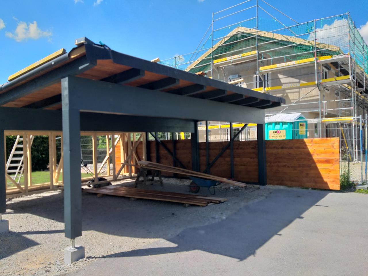

Liebe Alle!
Es ist echt wie verhext, seit 1,5 Jahren hab ich Probleme mit dem Bau eines simplen Carports.
Man merkt es an meinen diversen Fragen dazu.
So, nun steht das Ding endlich - aber:  Es ist zu lang (7,00 ist an der Grundstücksgrenze das Maximum), die Firma hat es aber 7,10m gebaut und weil sie die Riegelkonstruktion nicht so gebaut haben wie besprochen, muß ich die Verschalung außen statt flächenbündig montieren- dadurch wird es nochmal 3cm länger - beides kann man hoffentlich lösen durch Kürzung des Dachvorsprunges - ABER:
Ich hatte bei Auftragerteilung bereits Pläne eines anderen Herstellers u habe mit diesen dann bei der ausführenden Firma bestellt -  Einfahrtshöhe u Durchgangshöhe (ca auf halber Länge) waren da  genau eingezeichnet mit 2,1 bzw 1,97m................ beides ist jetzt, wegen der anderen Bauweise bzw viel massiverer Leimbinder-Träger - um 20cm!!! niedriger, soll heißen, unter dem hinteren Träger ist nur 1,77m Höhe vorhanden....(gesagt hat mir das niemand.................)
Meine Frage an Forumsmitglieder mit Statik Know how: Könnte man diese Leimbinder in dem Bereich, in dem sie nicht auf den Pfosten aufliegen, quasi "ausfräsen"? Damit man mehr lichte Höhe gewinnt?
Das ganze Ding jetzt wieder abzubauen, wäre ja ein Horror.....
Habt ihr Ideen????   (Ich muß morgen reklamieren)
2021/20210613511349.jpg
13.6.2021  (#1)
Die Brauchen die Höhe vor allem in der Mitte, denn dort ist das Biegemoment am Höchsten.
Also kurz gesagt, nein.

Wenn du bei der Bestellung auf die Pläne verwiesen hast und die Maße eindeutig vorgegeben waren, dann kann sich der Hersteller den Krempel abholen.
So ist das ja mal Oberpfusch mit 1,77m Durchgangshöhe. Da würde ich mir täglich den Kopf stoßen.
Gewisse Dinge von so manchen Herstellern muss man glaube ich nicht verstehen.
Was bezahlt man für sowas?

ich würde ihm die Hälfte der vereinbarten Summe anbieten, oder er kann sein Werk nochmal machen; wenn er sich auf 50% einlässt, würde ich hinten um 10-20cm anheben.

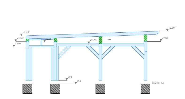

@MrCrabs : Mit dieser Skizze hab ich bestellt... gekostet hat das Doppelcarport 11500 (ohne Dachabdichtung, gestrichen u verschalt wird/wurde es selber)

Und von den Klötze weg gemessen sind es jetzt 177 statt 217cm?
Oder wo genau?
0.0m war als Oberfläche Parkfläche gedacht?
Das ganze Carport schaut ja anders aus als auf der Skizze.
  •  albertan
14.6.2021  (#6)
@­MalcolmX : ja, es ist etwas anders konstruiert worden. Meine Vorgabe beim Bestellen war nur, dass die Maße einzuhalten sind, ua weil mit diesen Maßen um Baubewilligung angesucht wurde.
In der Skizze ist null die Oberkante des Fundaments +20cm ergibt das Asphalt-Niveau.
In der Mitte müßte die Durchgangshöhe ab Asphalt also 217-20 = 197 sein, es sind aber 177
Da die Gesamthöhe von 284-20 = 264 über Asphalt aber stimmt, liegt es nicht daran, dass die ganze Skizze falsch verstanden wurde....

Nachdem da einige Fahrzeuge gar nicht reinpassen werden (z.B. VW T5, diverse SUVs etc.) ist der Carport in der Form mE nicht brauchbar bzw. nutzbar - die Höhe war aus meiner Sicht vorher schon grenzwertig niedrig...
Wenn der Hersteller das mit den geforderten Daten (Durchgangslichte, Höhe lt. Bewilligung) nicht liefern kann muss er darauf hinweisen und kann nicht einfach "irgendetwas" hinstellen.
Ich würde das auf keinen Fall akzeptieren - wer weiß welche Fahrzeuge ihr zukünftigt habt. Ich kann mir aber (als Laie der aber auch schon einen Carport in der Größe selbst geplant und gebaut hat) auch nicht vorstllen, dass die Leimbinder bei der Spannweite viel dünner sein dürften...
Für alle Seiten "einfachste" und "günstigste" Möglichkeit (wenn das möglich ist) aus meiner Sicht: neu einreichen (höher), anheben, längere Stützen einsetzen ...

albertan schrieb: Einfahrtshöhe u Durchgangshöhe (ca auf halber Länge) waren da  genau eingezeichnet mit 2,1 bzw 1,97m................ beides ist jetzt, wegen der anderen Bauweise bzw viel massiverer Leimbinder-Träger - um 20cm!!! niedriger
albertan schrieb: Da die Gesamthöhe von 284-20 = 264 über Asphalt aber stimmt, liegt es nicht daran, dass die ganze Skizze falsch verstanden wurde....
Das passt irgendwie nicht zusammen.
Laut deiner Skizze müsste (+2.84 - +2.40) von UK Leimbinder bis OK Sparrren 54.7cm sein.
Ich schätze den Leimbinder auf 35cm Höhe, aber selbst mit 40cm Leimbinder und 15cm Sparren komme ich nur auf 55cm Höhe.
Wo fehlen da 20cm?

Ich glaub es ist immer noch das Thema mit dem Nullniveau. Wird der Asphalt wirklich bis UK Holzstützen kommen? Das ist doch viel höher als die Umgebung gemäss Foto... warum gibt es in der Skizze nicht einfach den Asphalt eingezeichnet?

@Pedaaa: 6,4m breit, die Leimbinder sind 44cm hoch...
@Notausgang:  Das Argument des Herstellers war jetzt, dass er nur auf die Gesamthöhe lt Bewilligung schaut u "drunter wirds dann halt so niedrig", offenbar hat der ursprüngliche Anbieter mit schmäleren Leimbindern gerechnet - daher ging sich da die Durchfahrtshöhe von 2,3m bzw 2,1m ab Nullniveau aus.
@­MalcolmX : ja, das mit dem Nullniveau ist neben den starken Leimbindern das Problem.
Eingemessen wurde die Höhe der Fundamentblöcke von einem Punkt 6m davor (=Gehsteig)(warum, weiß ich als Laie nicht) .... bis zur Unterkante des Carports gibt es dort eine Steigung von 11cm. Geplant war laut Baufirma, dass die Fundamente nach der Asphaltierung ca 5cm überstehen. Der Asphalt wurde in der Skizze vom urpünglichen Hersteller nicht eingezeichnet, ich hab es so interpretiert, dass +20cm das Asphaltniveau sind.
Mein Problem ist ja folgendes: Die Gesamthöhe passt ja, nur durch die andere "Dachträgerkonstruktion" stimmt die lichte Höhe nicht mit der Bestellung überein...und ich wurde dazu nicht befragt/davor gewarnt.

Das versteh ich jetzt leider nicht... beim hinteren Leimbinder steht als Durchgangshöhe 2,17m...wenn ich die 20cm abziehe, um auf Nullniveau (Asphalt) zu kommen, wäre die lichte Höhe 1,97m, oder?
Gebaut wurde es aber jetzt so, dass nach der Asphaltierung von Null nur noch ca 1,77m zw Boden u Leimbinder vorhanden sind...
Klar wär es mir jetzt am liebsten, die heben das ganze Ding hoch u bauen "einfach" höhere Pfosten/Steher  ein  - aber:  das CP steht an der Grundstücksgrenze u dort findet demnächst ein Eigentümerwechsel (vom Bauträger zum Käufer) statt. Wenn die dann dem neuen Ansuchen nicht zustimmen......
Der Lösungsvorschlag ist jetzt, dass man den Asphalt davor ca 2m abträgt und beim Neu-Asphaltieren ein Gefälle"hinein ins Carport" macht (mit davorliegender Entwässerungsrinne) - damit dort die Stellfläche niedriger ist u somit die lichte Höhe größer....

Anmerkung meiner Lebensgefährtin (Architektin): Der Carport entspricht in der ausgeführten Variante nicht den OIB-Richtlinien, der Bauführer hat eine entsprechende Warn- und Hinweispflicht.
OIB Richtlinie 4, 2.10 Stellplätze für Kraftfahrzeuge in Gebäuden und im Freien
2.10.6 Die lichte Höhe muss über die gesamte Fläche der Fahrgassen und Rampen sowie der Stellplätze für Kraftfahrzeuge nach der Art der Fahrzeuge bemessen werden, jedoch mindestens 2,10 m betragen.
