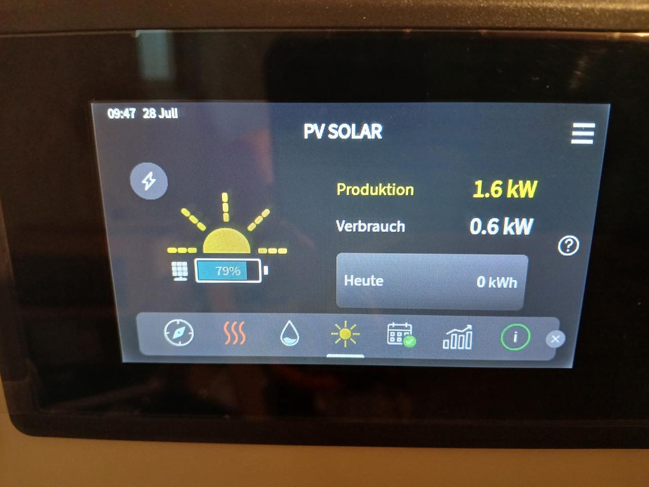

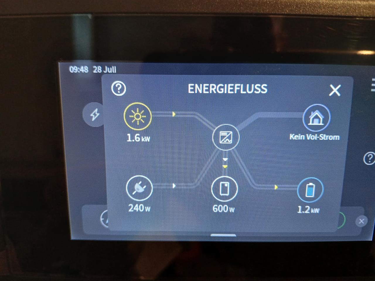

Hi Leute, brauche mal Eure Hilfe. Habe gestern ein e3DC Hauskraft Werk in Betrieb genommen und über Modbus IP mit der Nibe S1155 verknüpft. Sah erst alles gut aus (mit der Ausnahme, dass die auf der Nibe angezeigte PV Leistung auch den Batteriestrom inkludiert und nicht nur den Solarstrom). Leider musste ich dann feststellen, dass die Heizung nicht mehr läuft, sondern nur noch der Warmwasserbereiter ( da läuft auch der Verdichter und die beiden Pumpen, also Mechanisch sind die ok). Mit ist noch aufgefallen, dass die Solltemperatur Vorlauf mit 0 Grad angezeigt wird (was ich nicht ändern kann). Generell ist der Vorlauf nicht warm genug. Er sollte bei diesen Termperaturen um 1 Grad bei 29-30 Grad liegen. Habe die Modbus Verbindung getrennt, die NIbe neu gestartet, aber immer noch alles durcheinander. |
Gravity, ist das bei Modbus TCP/IP tatsächlich auch so? |
Hab das Problem gefunden. Wenn man im Modbus Untermenü den Haken bei externen Sollwert übernehmen rausnimmt, läuft die Anlage wieder normal |
