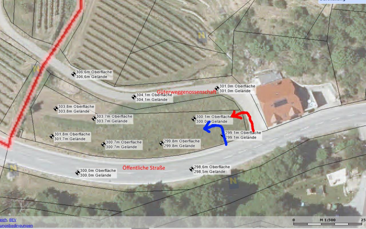

So schaut das übrigens aus:
2021/20210701173470.png
Blauer Pfeil wäre die neu zu errichtende Einfahrt. Rot ist wie aktuell zugefahren wird
  •  Ghamor
2.7.2021  (#7)
Ah ok, dass das alles so nah beisammen ist, schwächt mein Argument schon etwas. In meinem Kopf warst du wesentlich länger auf dem Güterweg unterwegs :)
Wenn du wirklich ganz im Osten auf das Grundstück fahren willst, kostet die eigene Zufahrt sicher auch mehr Geld und eventuell auch Platz als die Lösung über den Weg.
