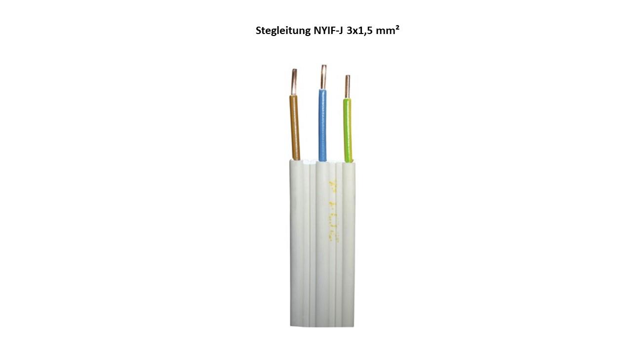

xinox schrieb: Ich habe gelesen, dass es in DE durchaus üblich ist die Leitungen nicht in Leerohre zu verlegen.
Wenn ich das richtig verstehe, dann hast du einfach 3  einzelne YE Drähte eingeputzt.
Das ist in DE auch nicht zulässig! Es dürfen nur Stegleitungen und YM-Leitungen  im Putz verlegt werden.  Und Verbindungsstellen dürfen sowieso nicht eingeputzt werden.
