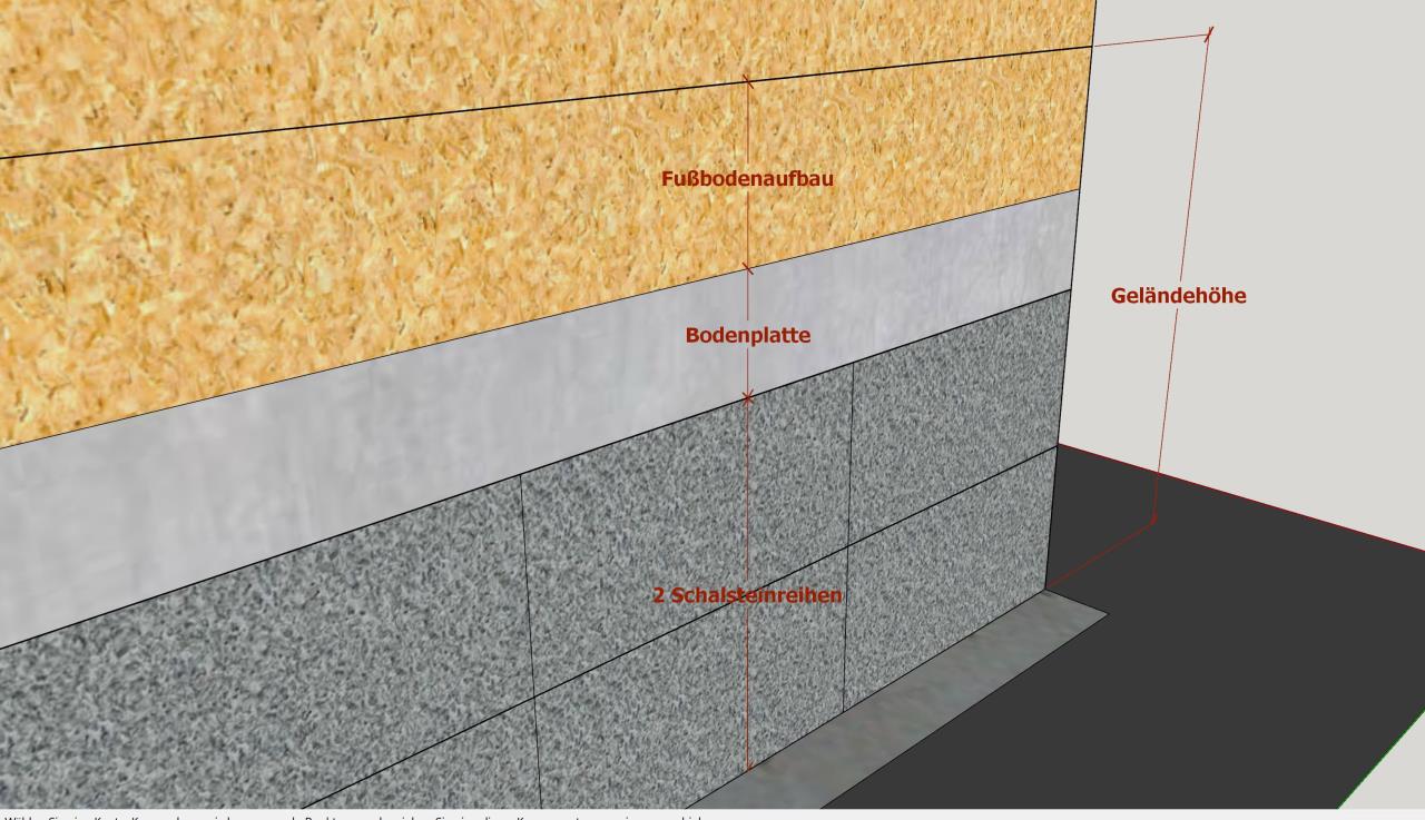

Hello Liebe ESH ESH [Energiesparhaus] Mitglieder!
Wenn das Wetter so bleibt, möchten wir in den nächsten Tagen unsere Bodenplatte flämmen.
Nun hat sich folgende Frage zur Abdichtung ergeben:
1) Ausgehend von angehängter Grafik: Wie weit würdet ihr von der horizontalen Ebene (Bodenplatte) auf die vertikale Ebene (=seitliche FuPlatte + Schalsteine) runter flämmen? Ich würde es so machen, dass man zirka 30cm runter flämmt und den Rest mit einem MEISTEREXPRESS Baudicht vom Lagerhaus abdichtet.
2) Dann kommen die Holzriegelwände drauf gestellt und dann würde ich noch den Bereich bis zur Geländeoberkante mit dem MEISTEREXPRESS Baudicht abdichten.
3) Dann bringen wir am Sockel, der unter Gelände liegen wird noch XPS (Perimeterdämmung) + Noppenfolie an.
Ist das aus Eurer Sicht in Ordnung? Wie macht ihr das bei Euren Holzbauten?
DANKE euch!
lg Martin

30cm über Geländerniveau musst schon abdichten. XPS so weit raufziehen schadet sicherlich auch nix.

MalcolmX schrieb: 30cm über Geländerniveau musst schon abdichten. XPS so weit raufziehen schadet sicherlich auch nix.
Alles klar -machen wir. Und der Rest geht in Ordnung, odeR?

Es gibt's da mehrere Standarddetails zu Sockeln bei Holzbauten. @EinHausinWien kann dir vielleicht schreiben wo die zu finden sind. Glaub eh auf der Holzforschung Austria Homepage.

Sockelrichtlinie der Holzforschung findet sich hier: https://www.holzforschung.at/fileadmin/user_upload/Downloads/Broschueren/gratisdownloads/HFA-richtlinie-sockel-20150410.pdf
Wir haben seitlich mit Botament RD2 abgedichtet und horizontal Mauersperrbahnen mit Alueinlage aufgeflämmt.

EinHausinWien schrieb: Wir haben seitlich mit Botament RD2 abgedichtet
Seitlich heißt, wenn du es auf mein Bild oben umlegen magst? Ganze Schalsteinreihe und wie weit noch rauf bei den Holzriegelwänden? Fußbodenaufbau=~Geländehöhe sind zirka 20cm bei uns.

Dann wären es mindestens 50cm aus meiner Sicht. Lieber 10cm mehr als zu wenig.
