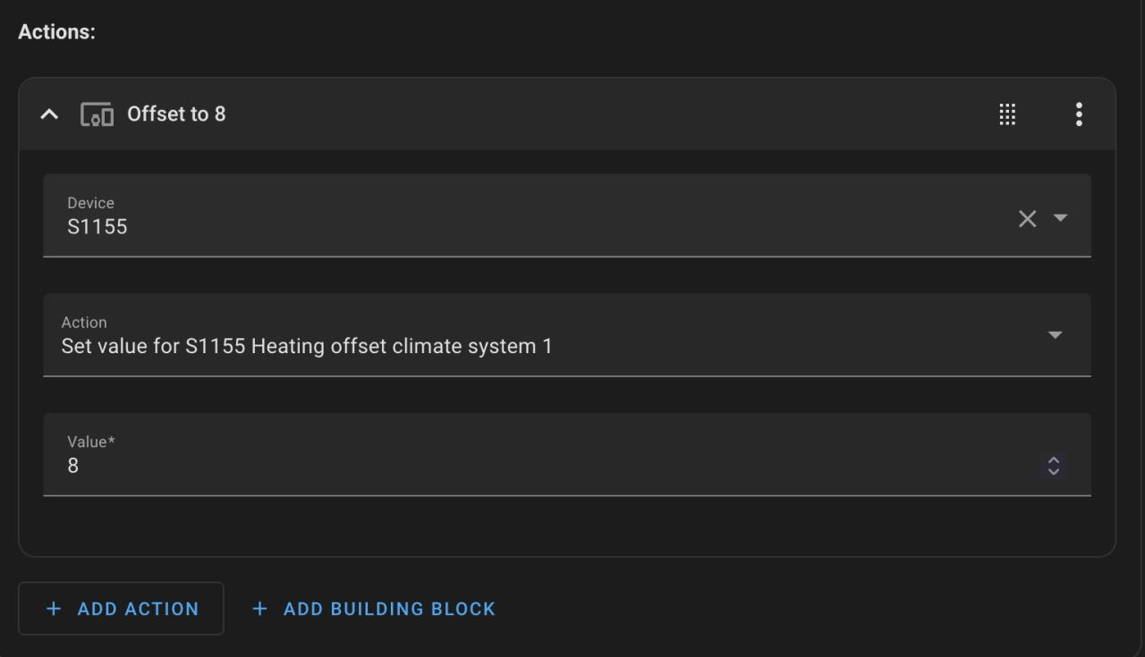

  •  lewurm
25.5.2025  (#196)
dyarne schrieb: subjektives momentanes temperaturempfinden wird sich nicht über die haustechnik ausgleichen lassen.
Ohje, da muss ich meine Todsünde jetzt beichten und dir dabei auch noch widersprechen 😉
Letzten Winter hab ich eine neue Steuerung im Home Assistant gebastelt die beginnend um 3 Uhr die Heizkurve von Offset 3 bis nach 8 raufschiebt, im 20min Interval.  Bis 6 Uhr bleibt die dann so, und wird dann wieder resettet.  Der Verdichter ist bei 71Hz abgeriegelt, aber es wird halt trotzdem recht geprügelt bist die VL VL [Vorlauf] bei knappe 35°C oben ist.  Die Motiviation: Bei VL VL [Vorlauf] 28-29°C ist der Fußboden mit Fliesen nicht spübar warm1, bei 35°C dann schon.  Meiner besseren Hälfte die um 5:30 aufsteht gefällts, und mir is auch recht weil dann ab 6 Uhr der Verdichter für 1-2 Stunden mit 20Hz dahingurkt; verträgt sich zufällig gut mit einem dynamischen Stromtarif 🙂  Effizient ist es halt nicht besonders.
Und ja: Die Raumtemperatur bleibt dabei unverändert.
@portas525 Die Heizkurve lässt sich via Home Assistant ganz leicht anpassen sobald du die WP WP [Wärmepumpe] über die Nibe Integration angebunden hast. Sieht so aus:
_aktuell/20250525544968.png
Oder auch als number.heating_offset_climate_system_1_40031 (S1155 bzw. S1255) verfügbar.
