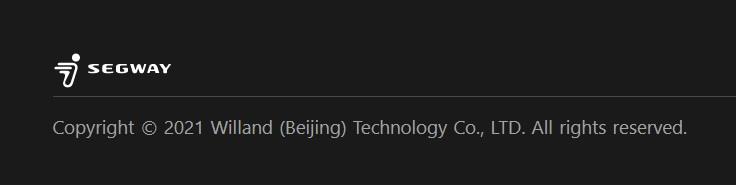

  •  BungalowImGruen
27.7.2023  (#12)
Turbissimo schrieb: Also vom Luba raten viele Mähroboter Verkäufer ab.
Warum wohl? 😉
Turbissimo schrieb: Ist halt ein typisches China Produkt
Segway ist natürlich was ganz anderes 😉 ...
2023/20230727682876.jpg
(Impressum auf der Segway Homepage)
  •  Turbissimo
27.7.2023  (#13)
Ja das mit China stimmt schon 😄
Aber Segway ist halt ein etabliertes Unternehmen dass es schon länger gibt, Mammotion wurde vor einem Jahr gegründet.
Und Segway hat zumindest Niederlassungen in Europa und arbeitet mit Händlern zusammen. Bei Mammotion gibt es da meines Wissens nach nichts.
Anscheinend haben sie auch Lieferprobleme https://at.trustpilot.com/review/de.mammotion.com
Aber wie gesagt ich habe keine persönliche Erfahrung mit dem Luba - habe nur von 2 etablierten Händlern gehört, dass man die Finger davon lassen soll.
Glaube aber durchaus dass es Grundstücke gibt wo er gut funktionieren kann.
