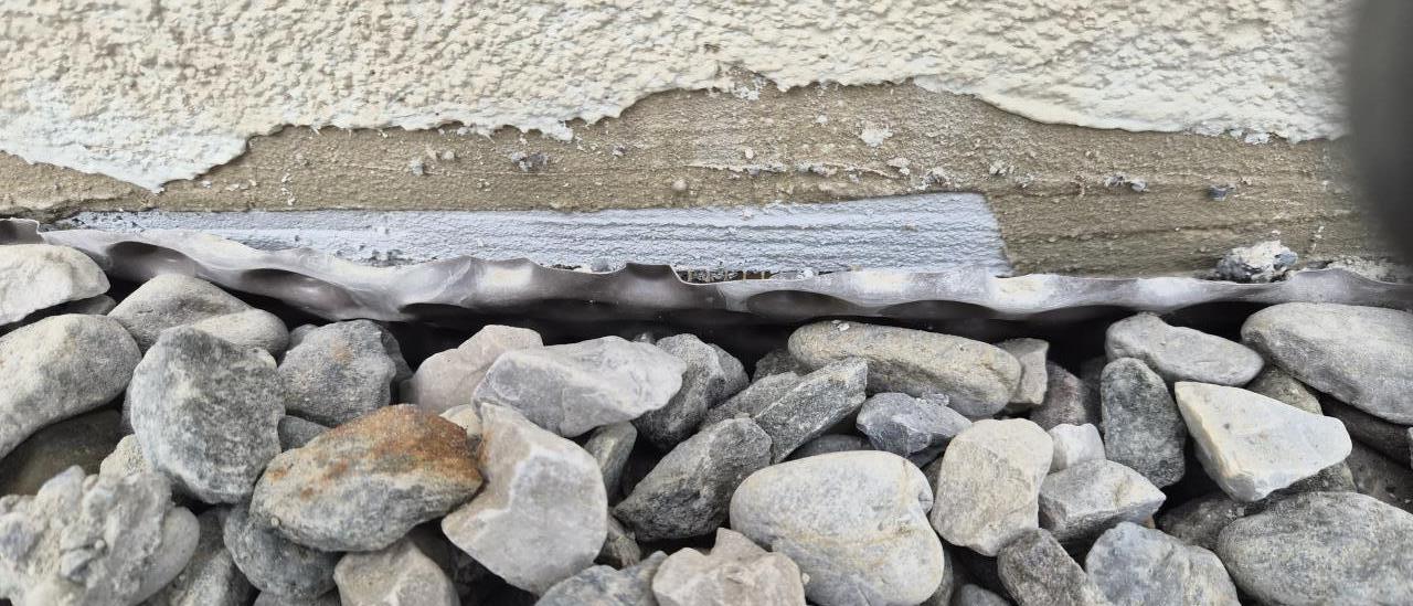

danke euch schon mal. Hier ein paar fotos: der sich lösende Silikatputz drunter sind sockelplatten. hier sieht man XPS (vom Keller), die Spachtelschicht (gräulich), dann das was man mit als Sockelschlemme verkauft hat (bräunlich), drüber der Silikatputz. Die Fensterabdichtung drunter schaut grundsätzlich gut aus. das was sie "Sockelschlemme" nennen kam aus einem weißen Kübel. für 10,40m haben sie 10 Minuten gebraucht (Foto alle 2 Minuten), sie sind mit einem Kübel ausgekommen. auf dem Foto oben sieht man dass die Spachtelschicht nicht komplett überdeckt wurde, so sah das auch um's Haus rundherum aus. Ob der Kübel 150€ kostet oder mehr ist mir egal. Ich will jedoch nicht nochmal die verlegten Platten abbauen / neu verlegen weil ich ein paar hundert Euro gespart hätte. Das Problem ist definitiv die Spachtelungsmasse. am abblätternden Putz klebt die "Sockelschlemme" und die Spachtelmasse drunter blättert ab, man sieht auch dass die Spachtelschicht nass ist. Ich hab zB Carpatect Sockelflex Carbon gelesen. Da steht in den Anleitungen auch eine Mindestschichtstärke von 3mm, mind. zweimaliger Auftrag. Da die Platten bzw. weiter hinten die Rasenkanten auf Maß verlegt sind kann ich nicht 10mm mehr auftragen. Also muss der kaputte Putz runter. Ich trau mich fast wetten, dass da wo er runter soll, er nicht runter will. Wie würde sich der am Besten entfernen lassen? Wie tief muss ich den Kapillarschnitt machen? Was kommt dann für eine Dichtmasse in den Kapillarschnitt rein? Wird das Sockelblech dann in den Kapillarschnitt reingefädelt? Das Sockelblech wurde mir geraten "nicht oben zuzumachen", da sonst Dampf wieder nicht raus kann und das gleiche Problem bald wieder kommt, nur über dem Sockelblech. |

Habe leider gerade keine besseren Fotos. Der Schnitt soll den Feuchtetransport im Putz verhindern, somit bis zur Dämmplatte einschneiden. Kannst mit Silikon auffüllen, ich habe es aber so gelassen. Im Detail musst du das aber sowieso mit dem Spängler abstimmen. Um's kürzen der Platten wirst aber denke ich nicht drum herum kommen. Auf "Maß" bis an das WDVS WDVS [Wärmedämmverbundsystem] verlegt ohne Plexband oder sonstige Trennung wird auf Dauer nicht funktionieren. |

Hab jetzt mal ca. 2cm unter der OK geschnitten. Der Bereich drunter hat sich fast überall runtergehen lassen. Inkl. Einer "kleberfuge", wo jetzt zwischen xps und sockeldämmplatte ein teilweise 2cm dicker Spalt ist. Ist das normal oder beschissen gemacht worden? Ich nehm an das sollte man nicht einfach Netzen und drüberputzen sondern auffüllen - mit Schaum oder mit was am besten? Danke @MalcomX fürs plexband, wird besorgt. Über die Höhe des endgültigen kapillarschnittes bin ich unsicher. Wo gehört der hin? |

Der Bereich, den ich nun unter dem Schnitt weggezogen habe, ist großteils bröselig, teilweise feucht, darauf hätte die neue Masse nur bedingt geholfen (nützt nix wenn die Masse sich ablöst weil die trägerschicht verrottet ist). Das geht etwas weiter nach oben auch noch, deshalb weiß ich nicht ob ich nicht sicherheitshalber einen Schnitt weiter oben auch noch machen soll. Wird dann eh vom carbonit wieder verschlossen, hat der Schnitt einen Nachteil? |

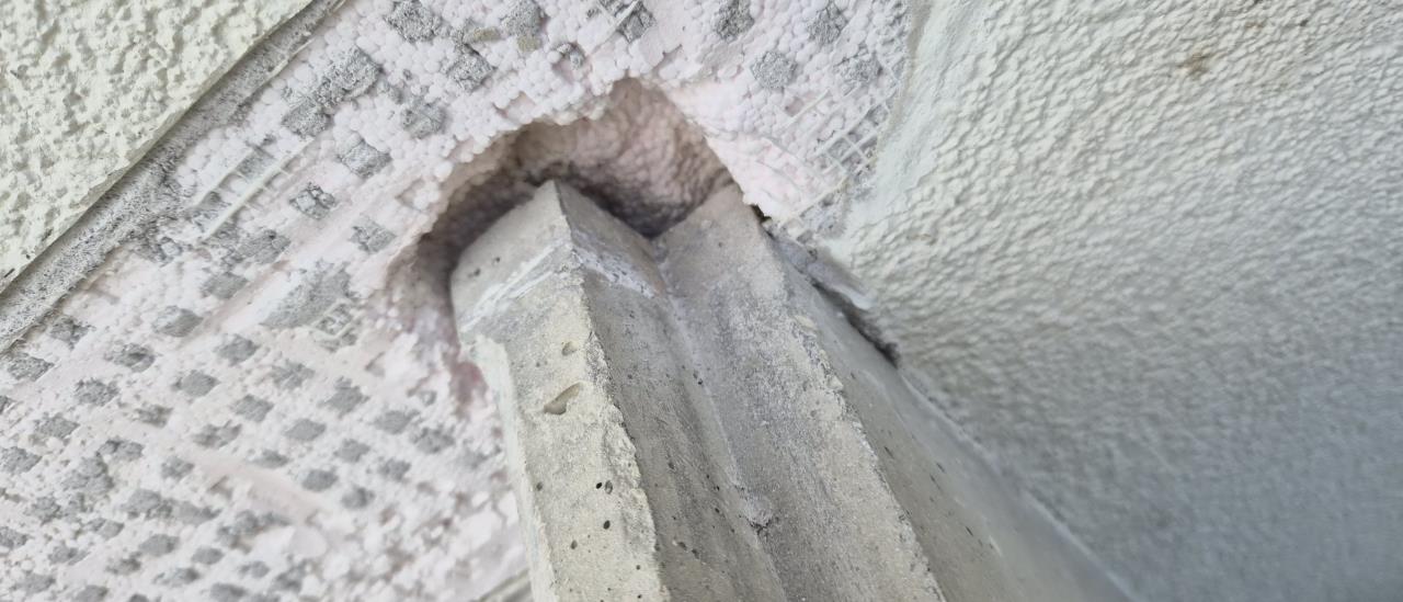

Fast ein Jahr später nehme ich nun den Rest des Hauses in Angriff. Lichtschächte wurden bei mir alles andere als schön gemacht. Hier hätte ich auch das größte Problem mit Ameisen. Das würde nicht ausgeschüttet, sondern einfach oberflächlich (nicht füllend) mit netz und spachtel / putz kaschiert. Auch der Anschluss zwischen xps (keller) und oben würde nie füllen ausgeführt. Teilweise 2cm hohe bis an die wand reinreichende Löcher. Es ist richtig ätzende Arbeit da die spachtelmasse die 2cm reingedrückt wurde rauszuarbeiten. Und rundherum wurde die sockelschlemme nicht über den kleber runtergezogen. Aber den rest ( ca. 25lfm ) werde ich in den kommenden Wochen schaffen. Plexband ist nicht selbstklebend, es sträubt sich immer wieder beim Arbeiten, aber das was ist letztes Jahr eingebaut habe sieht noch gleich gut aus. Ich hoffe ich habe damit nun dann lange Ruhe davon. |
