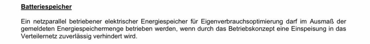

Rein interessehalber - schau mal nach was in deinem netzzusagevertrag steht, eventuell sowas in die richtung: ![]() |
Speichergrößen werden in kWh angegeben. 😇 |
Vielleicht war er wegen der 22Wh auch so günstig der Speicher?!? 😉 |
Interessant. Aber wenn ich einen Eigenverbrauch habe, zb. Bezug L1 von 500W und bei L3 Speise ich 500W ein, das ist dann kein Problem? Das lässt sich ja gar nicht verhindern in der Nacht 😀 |
Das ist egal, der Zähler ist "saldierend". |
