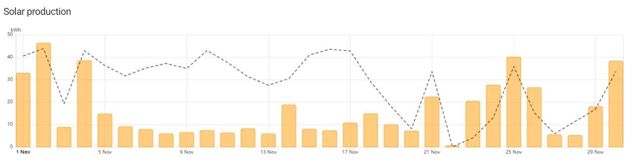

Ich habe über Home Assistant auch schon mehrere Varianten getestet und steht und fällt aus meiner Sicht alles mit Solar Vorhersage - wenn die nicht passt ist jede Automatisierung zum Scheitern verurteilt.
Ich habe es mit Forecast.Solar & Solcast PV sowie Fronius versucht, die geringsten Abweichungen hatte Solcast bei mir aber auch hier mal ein Beispiel wir hatten im November längere Zeit Nebel bzw. auch Hochnebel das wird anscheinend von keinem dieser Forecasts berücksichtigt und somit hat man eine komplett falsche Vorhersage und das ganze funktioniert nicht korrekt.

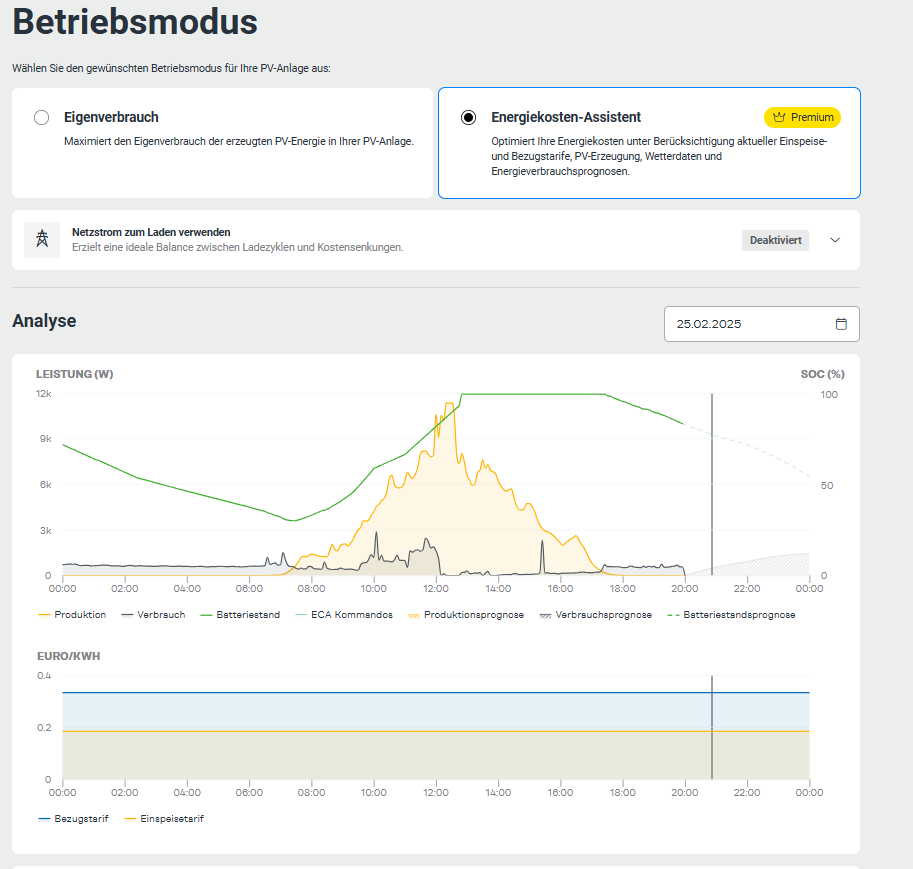

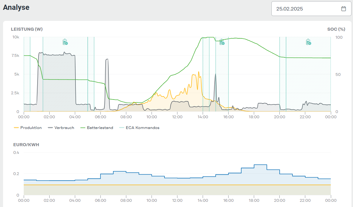

Ich habe ihn mal aktiviert. Musste jedoch tricksen, da er als Bedingung zum aktivieren einen dynamischen Stromtarif verlangt. Diesen konnte ich aber anschließend wieder löschen.
Schauma mal ob und was er morgen macht, erwarte mir aber nicht viel.

Was soll er auch groß machen bei Fixtarif? Was erwartet du?

grua schrieb: Was soll er auch groß machen bei Fixtarif? Was erwartet du?
Einen Versuch war es Wert!
Für mich wäre es schön gewesen, wenn es einen Betriebsmodus "Intelligent + Lebensdauer optimiert" o.Ä. gegeben hätte.
Funktionen:
- Erhöhung der Reservekapazität des Speichers an (Winter)tagen wo er sowieso nicht voll wird, oder im Sommer wo die Kapazität nicht benötigt wird, um mehr Reserve für Backup zu bekommen
- Automatische Reduktion des SOC auf 80% an den Tagen wo die Nacht kurz ist und nächster Tag schön ist.
- Periodische Erhöhung auf 100% für SOC Kalibierung der Batterie
- Begrenzung der Ladeleistung abhängig von SOC
- Speicher dann laden wenn am meisten Überschuss prognostiziert wird . Und nicht ab Sonnenaufgang Speicher füllen damit der den ganzen Tag mit 100% rumsteht und am Vormittag/Mittag Einspeiselimitierungen aktiv sind.
Letzter Punkt ist vielleicht sogar zum Teil umgesetzt.
Fairerweise muss man sagen es soll nur ein Energiekostenassistent sein und ich habe mir einfach zu viel erträumt.😅
Ja und wie vermutet macht er nichts mit einem Fixtarif (jetzt auch getestet)

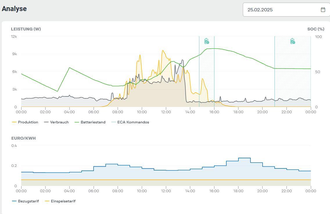

Ich hatte den ECA auch für kurze Zeit aktiviert. Habe ihn aber wieder deaktiviert. Hat bei der Batterie Sperrzeiten eingeplant und die Batterie zwischen 50 und 80% belassen und aus dem Netz geladen (zwar in den günstigeren Abendstunden, aber nicht in den wirklich billigsten Zeiten). Werde ich wohl wieder manuell steuern.
Wie ist eure Erfahrung mit dem ECA??
  •  hwassmann
27.2.2025  (#30)
Zur Info ein Bild dazu.
_aktuell/20250227652874.jpg

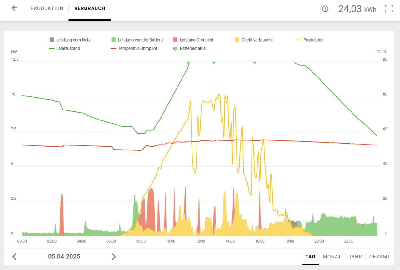

6.4.2025  (#32)
ECA macht doch tatsächlich das richtige ... emoji => top !
Ausgangssituation:
  • heute Nacht 05.04. auf 06.04.2025
  • WP lief, damit höherer Verbrauch in der Nacht, mit einer "Batterie-Ladung" konnte ich also nicht über die ganze Nacht kommen
  • Variabler Stromtarif
  • Minimum-Batterielevel: 20%
  • alles im " Automatik-Betrieb "
_aktuell/20250406812001.png
... gestern abend, so ab 19.00 Uhr begann der Stromverbrauch aus der Batterie

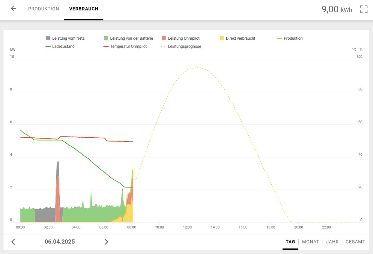

_aktuell/2025040671917.png

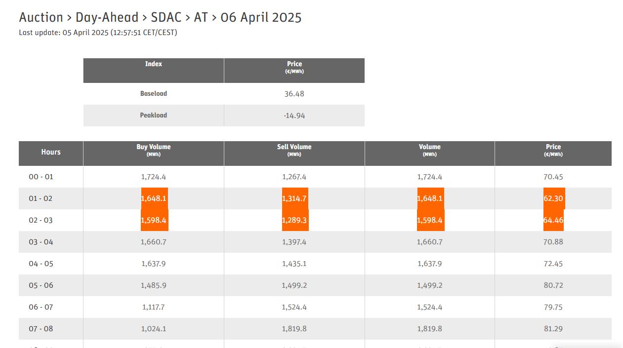

... heute zw. 01.00 und 03.00 Uhr in der Nacht hat das System beschlossen nicht weiter aus der Batterie das Haus zu versorgen sondern selbstständig für 2 Stunden aus dem Netz Strom bezogen ... und zwar soviel/solange damit zu dem Zeitpunkt als die Sonne wieder schien ich mit ca. 22% Restbatterie ankam
Es wurde punktgenau zur güstigsten Zeit in der Nacht Strom aus dem Netz bezogen ... emoji
_aktuell/20250406943299.png
Ned schlecht ! Mein Vertrauen wächst ...
Das macht Spaß 🤡

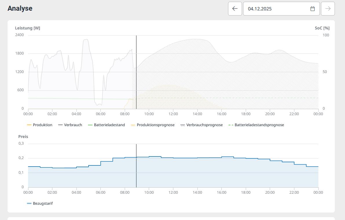

OK ich bin komplett neu hier und hab auch kein energiesparhaus sondern es geht um mein wochenenhaus auf 1000m Höhe mit 8 kWPeak (SymoGen24) und einer 10kWh BYD HVS/HVM
Beheizt wird das mit einer Wärmepumpe (Solarfocus).
Wollte das mal testen. Hab mir nun das Premium für 3 Monate genommen, den awattar Hourly Tarif eingestellt (auch wenn ich den dzt gar net habe ;)) und den ECA aktiviert.
Muss sagen bin mehr als enttäuscht was das Ding tut... zb heute....
_aktuell/20251204345919.png
Dar Akku ist auf 15% und es gab von Mitteracht bis 4/5 Uhr vernünftigen Preis (von 7:00 bis 16:00 ist er um 50% höher)... Warum wird die Batterie nicht geladen?
Hat da wer noch nen Tipp was vlt falsch eingestellt ist?
Habe es nun über eine Woche laufen und nur ein einziges Mal wurde die Batterie geladen. Akku schonen schön und gut aber so wie der regelt, wird mein akku 40 Jahre lang halten und dafür ghab ich den eig. nicht gekauft... :)
Und das jeden Tag selber händisch im Batteriemanagement einstellen ist mir zu mühsam..
Ich hab auch schon mal wo gelesen es gäbe eine API über die man da zb das Laden/Entladen machen kann. Die Spot tarife kann man sich ja holen. Gibts da vlt auch nen Hinweis?🤔

Hallo, auch ich habe seit ca. einem Monat den ECA in Verwendung.
Ich glaube irgendwo auf Fronius gelesen zu haben, dass eine Preisdifferenz von 16 ct zwischen den Tarifen bestehen muss, um aus dem Netz zu laden.
Habe aber leider nicht eruieren können, ob man diese Grenze ändern kann.
  •  RobertAusWien
4.12.2025  (#35)
hmm ja das würde EINIGES erklären, aber warum 16 ct?? das ist mM viel zu viel
das würd ich auch gerne reduzieren--- werd das mal mit den vergangenen Tagen gegenchecken...
