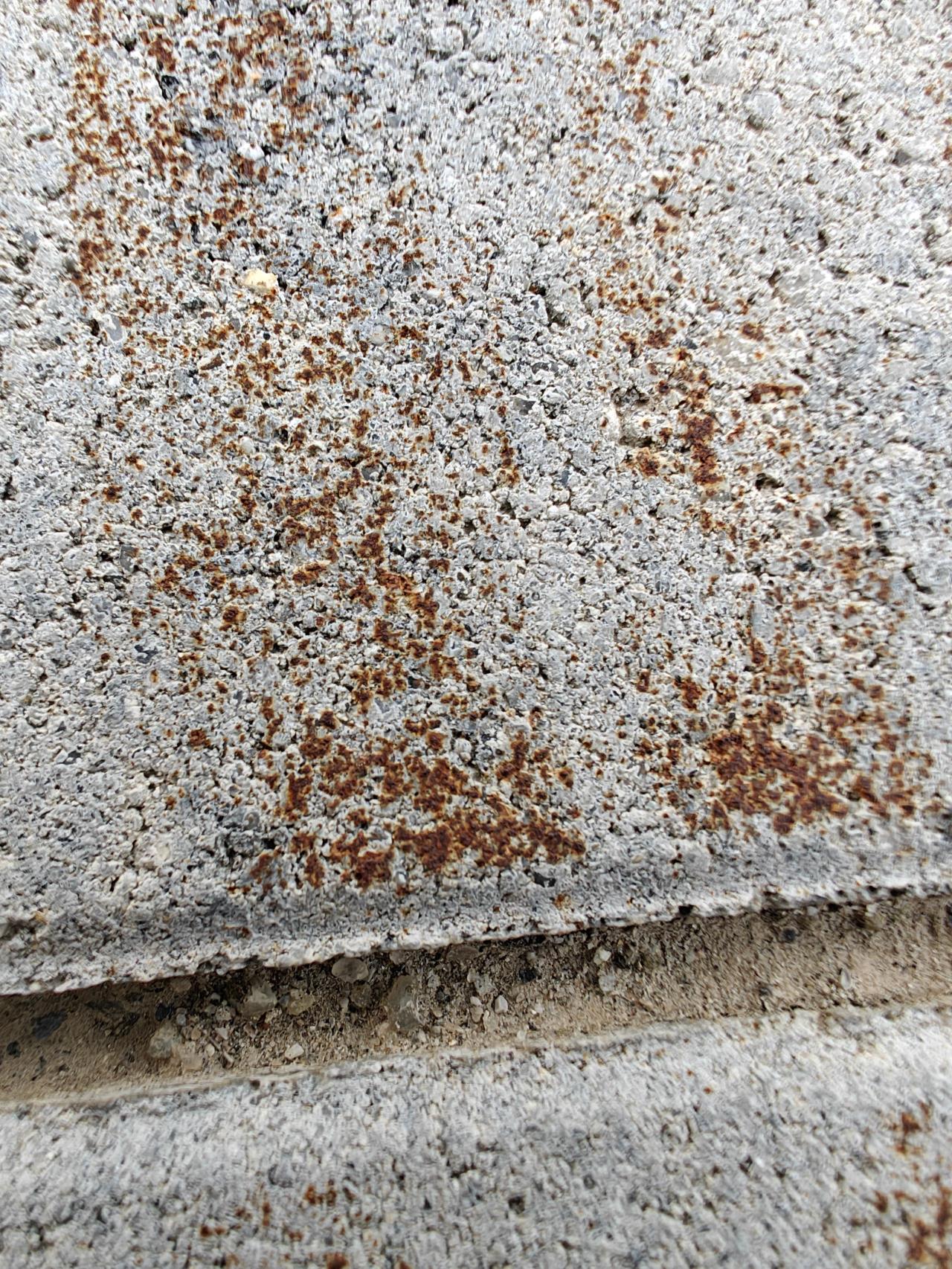

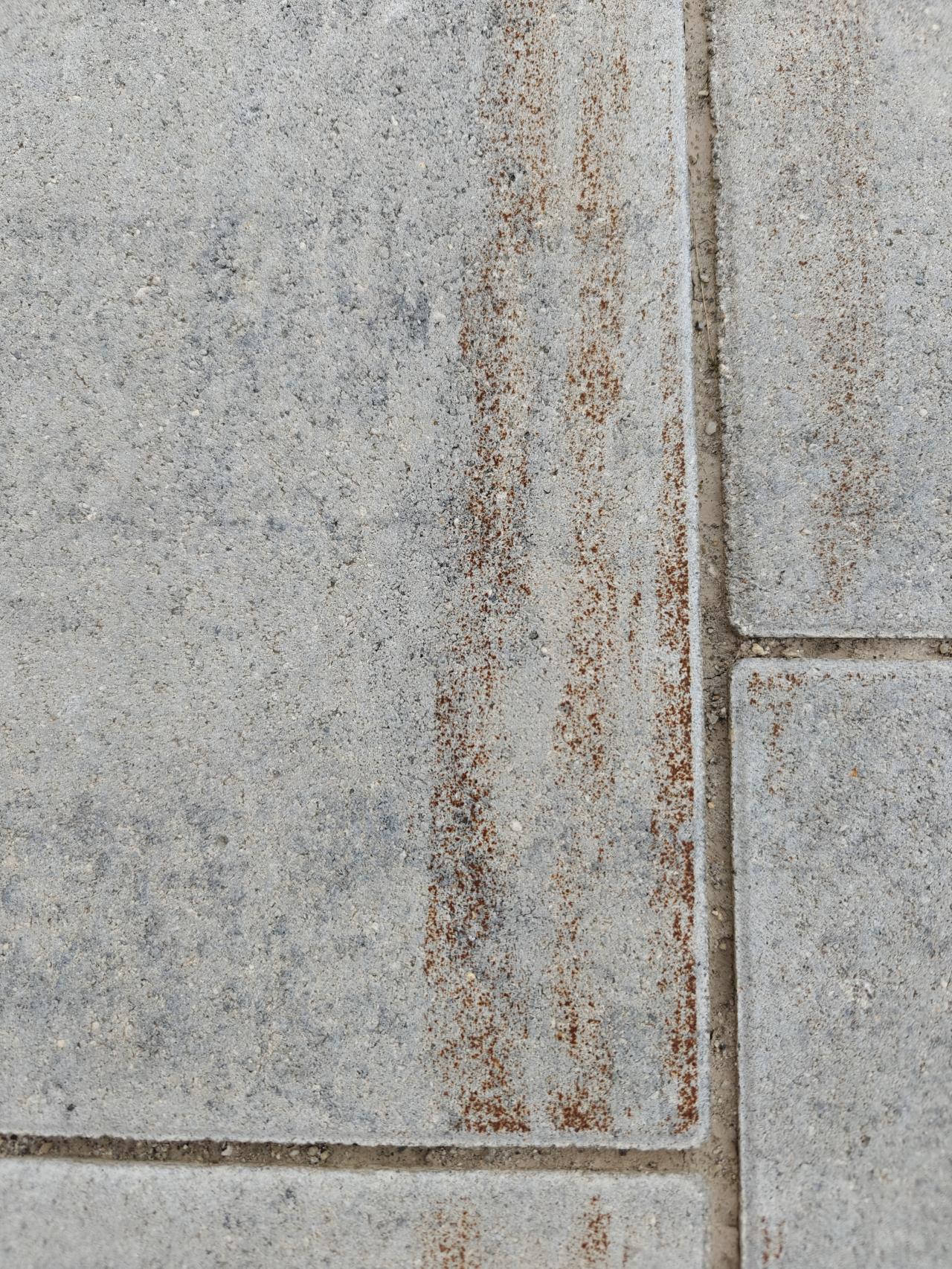

Es handelt sich um das Friedl Pflaster "Arret B25 VG4" in "platin schattiert".
Auf unserer öffentlich zugänglichen Pflasterfläche sind während unserer Abwesenheit Flecken entstanden...
Dadurch wissen wir natürlich nicht welche Art von Verschmutzung es ist. Der Systemreiniger intensiv der FA Friedl der organische dunkle Verschmutzungen entfernen soll hat leider überhaupt keine Verbesserung gebracht.
Habt ihr eine Idee welche Art von Verschmutzung das sein könnte, und welches Mittel wir verwenden könnten.

2.8.2024  (#1)
Schaut wie Rost aus. Eventuell ist da was metallisches drauf gestanden in eurer Abwesenheit und hat dahin gerostet.

  •  rocko567
2.8.2024  (#3)
das schaut aus als hätt ein LKW aufgesetzt; oder ein Bagger seine rostige Schaufel drübergezogen.
wobei dagegen spricht, dass keine schleifspuren am stein zu sehen sind...
  •  Cornchipz
2.8.2024  (#4)
Kann natürlich alles möglich sein, wir wissen es leider nicht.
Wie kriegen wir diese Flecken wieder weg ? Gibt es hier ein bekanntes Mittel ? Ich habe gerade gelesen von Zitrone pressen, mit Essig mischen und mehrmals auftragen. Hilft so etwas wirklich? Oder eher einen Spezialreiniger hierfür verwenden..
  •  AndiBru
2.8.2024  (#5)
Schaut für mich auch wie Rost aus, kann Baustahl dort gelegen sein oder Tropft etwas von oben hinunter oder Stand ein Container da???
Rost entfernen... phu auf die Schnelle leider keine Idee emoji
  •  OneRocket
2.8.2024  (#6)
Falls Rost, kannst einen Rostentferner für Granit und andere Natursteine probieren.
  •  Stoffal02
2.8.2024  (#7)
Würde auch auf Rost tippen. Phosphorsäure soll helfen, nur weiß ich nicht wie das die Pflastersteine aushalten...

  •  rocko567
4.8.2024  (#9)
bevor du mit chemie an die sache gehst versuch mal folgendes:
alufolie in salzwasser tränken und leicht reiben.
so bekomm ich den rost von motorradchromteilen ab. geht super.
  •  mycastle
9.8.2024  (#10)
und der Hack mit Coka Cola hilft auch gegen Rost in Maßen.etwas Einwirken lassen. an Ecken testen
Hast Du Friedl schon gefragt?
Wenn ich Zitrone brauche nehme ich die günstige zitronensäure.
Sonst schafft Kaisersoda vieles, nur es darf kein ALu und Zink in der Nähe sein.
