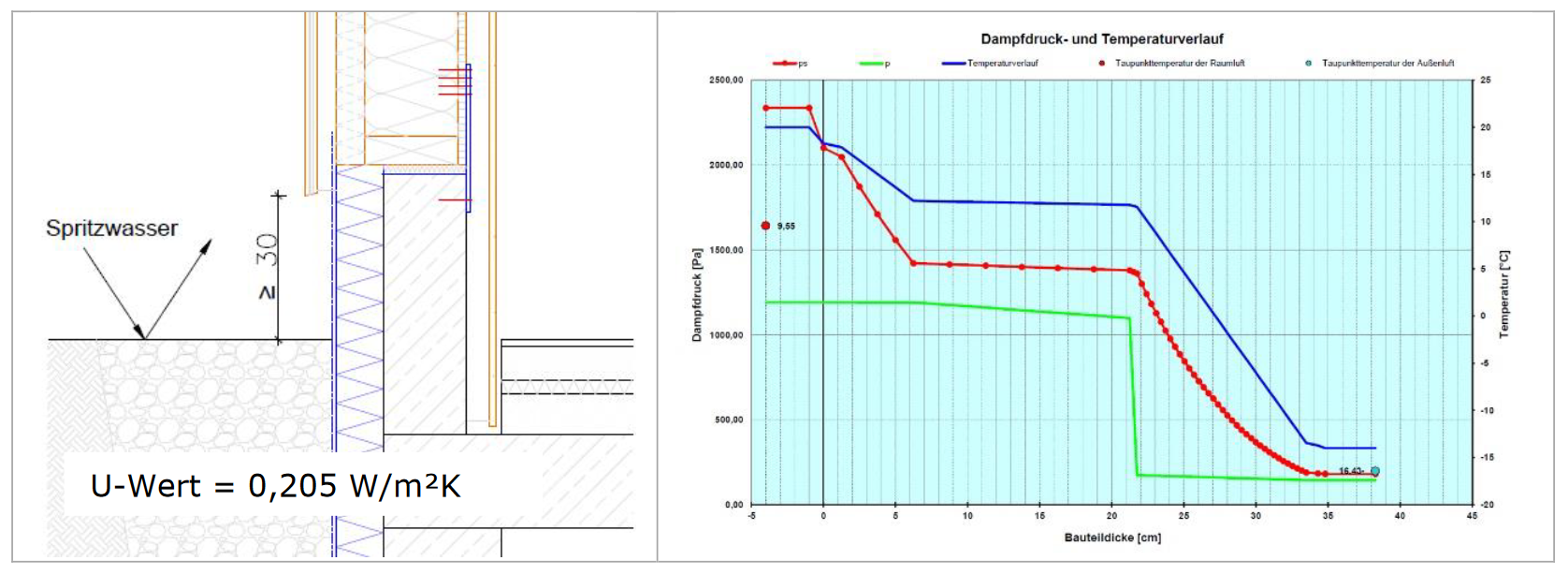

ich plane ein Kleingartenwohnhaus via Holzriegel ohne Keller errichten zu lassen.
Ein sehr wichtiges Detail ist natürlich der Sockelanschluss. (kein Holz im Spritzwasserbereich und keine Feuchtigkeit vom Boden)

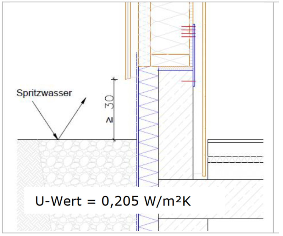

Ich plane solch eine Konstruktion errichten zu lassen:
2024/2024101761472.png
Laut Kraler:
Sockeldetail Abbildung 4 – Variante mit Betonsockel:
Das in Abbildung 4 dargestellte Sockeldetail gilt als bauphysikalisch verbesserte Variante
zum Detail der Abbildung 3. Das Rahmenelement im Sockelanschluss wird mindestens bis
30 cm Außenniveau (Spritzwasserschutz) durch einen Betonsockel ersetzt. Somit beginnt
der Holzbau erst oberhalb dieser feuchteproblematischen Zone. Das Holzrahmenbauele-
ment kann daher wieder diffusionsoffen ausgeführt werden und ist über das Jahr gerech-
net kondensatfrei. Der U-Wert liegt bei einer Dicke des Betonsockels von 15 cm bei 0,205
W/m²K, was eine deutliche Reduktion des Wärmeschutzes im Vergleich zum Holzrahmen-
element bedeutet. Die Ausführung mit dem Betonsockel ist aus bauphysikalischer Sicht eine gute Lösung. Die Problematik dabei liegt, neben der Verschlechterung des Wärme-
schutzes, jedoch in den unterschiedlichen Toleranzen der Gewerke Holzbau und Betonbau.
Siehe: https://events.forum-holzbau.com/pdf/18_HBS17_Kraler.pdf
Gibt es bei einem Betonsockel ein Problem mit Kondensat? Problem bei der Statik? Könnte man den Sockel höher bauen? Wie wurde das Problem bei euch gelöst?
Meine wichtigste Frage:
Gibts Erfahrungen mit solch einer Lösung?
Danke

17.10.2024  (#1)
Informatiker schrieb: Gibt es bei einem Betonsockel ein Problem mit Kondensat? Problem bei der Statik? Könnte man den Sockel höher bauen? Wie wurde das Problem bei euch gelöst?
Kondensat: Auf Grund des Dampfdruckgefälles, sollten diffusionsoffene Konstruktionen immer nach dem Prinzip innen luftdicht, außen schlagregendicht, innen dichter als außen, gebaut werden. Das bedeutet für eine in Holzkonstruktion errichtete Wand, dass innen eine Dampfbremse in Form einer entsprechenen Folie oder durch OSB-Platten eingebaut wird. Diese verhindert, dass durch das Dampfdruckgefälle, Feuchtigkeit aus der warmen Raumluft, auf dem Weg nach außen, kondensiert.
Wird jetzt die Wand in Holzbauweise bis auf die Bodenplatte geführt, entsteht zwangsläufig die Notwendigkeit einer Abdichtung im Sockelbereich. Damit wäre die Wand im Sockelbereich dann beidseitig diffusionsdicht. Ergebnis: Die von der Dampfbremse nicht aufgehaltene Feuchtigkeit, kann nicht mehr nach außen ablüften und kumuliert sich innerhalb der Wandkonstruktion.
Bei einem Betonsockel entfällt dieses Problem, da die Holzkonstruktion außerhalb des feuchtbelasteten Bereichs liegt und damit die Erfordernis einer äußeren Sockelabdichtung
entfällt. Der Betonsockel selbst ist nicht diffusionsoffen und damit entsteht in diesem Bereich kein Problem.
Statik: Die Statik des Betonsockels muß berechnet werden. Es kommt eine Anschlussbewehrung von der Bodenplatte in den Sockel zum Einsatz. Empfehlenswert ist die Verwendung eines Fugenblechs.
Kann der Sockel höher gebaut werden? Dies ist selbstverständlich kein Problem. Auch der erwähnte Wärmeschutz, ist m.E. mit dem entsprechenden Dämmmaterial lösbar. Hier käme z.B. eine beidseitig alukaschierte PIR-Dämmung in Betracht. Als Fassadenmaterial könnte man z.B. auf Zementfaserplatten oder Mineralwollplatten (z.B. von Rockpanel) zurückgreifen. Damit lässt sich der Sockelbereich ansprechend und witterungsunempflindlich gestalten.

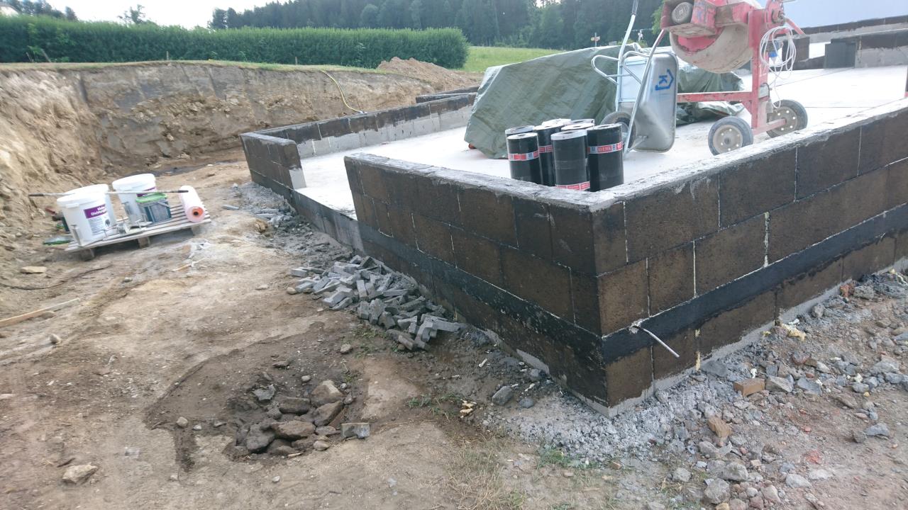

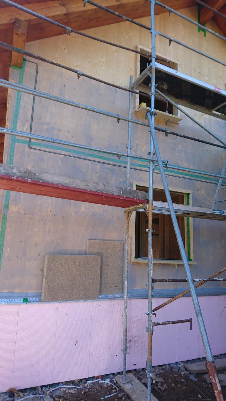

  •  JoeSi
25.10.2024  (#3)
Verstehe ich auch nicht. Mein Planer hat das schon beim Erstentwurf so ausgeführt und hat gesagt "Holz gehört weg vom Boden, dann is a ruh'"
Kann ich nur jedem empfehlen 👍
2024/20241025165667.jpg
2024/20241025378851.jpg
  •  Informatiker
26.10.2024  (#4)
Wie hoch ist der Betonsockel? wurde unter der Tür auch ein kleiner Sockel gebaut?
  •  JoeSi
26.10.2024  (#5)
Zwei Reihen Schalsteine hoch... 50cm ab Bodenplatte.
Bei 20cm Fußbodenaufbau bleibst du dann mit dem Holz 30cm über GOK.

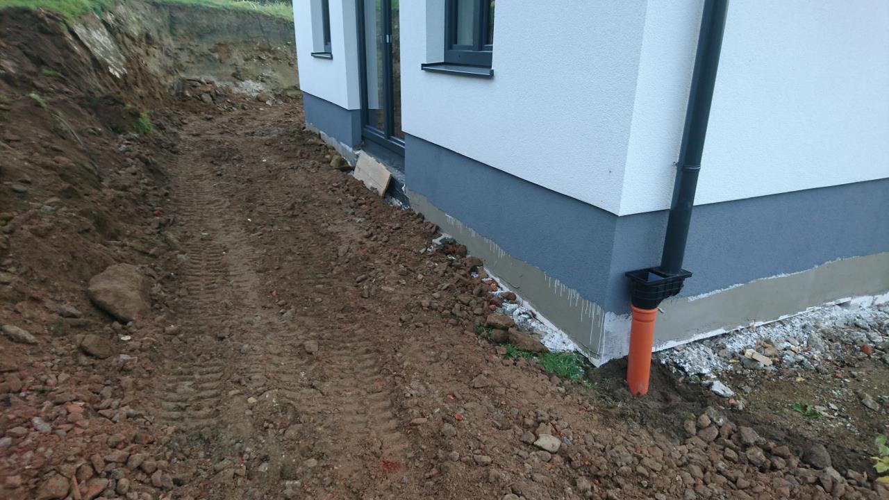

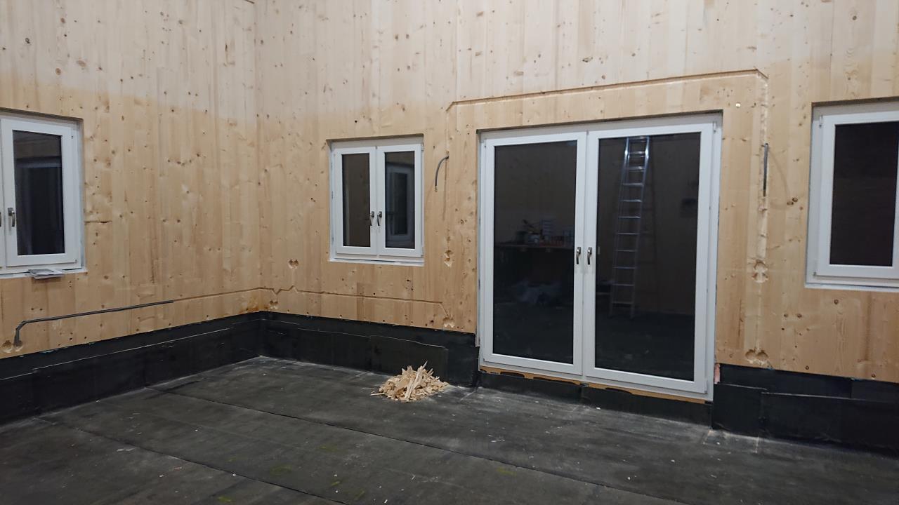

Übergang Sockeldämmung zu Fassadendämmung ist dann über ein Aluprofil getrennt. So ist auch sichergestellt, dass keine Getier, Spritzwasser oder sonst was "von unten" in die Dämmung kann. Am Aluprofil kam dann eine Leiste drangeclipst mit einem Stück Netz, dass dann mit eingespachtelt wurde. Das System ist von Capatect. War auch einer von Capatect vor Ort und hat aufgepasst dass alles so verarbeitet wird wie vorgeschrieben.
2024/20241026585484.jpg
Das Aluprofil steht auch ca 2 cm über die Sockeldämmung, quasi Tropfnase.
So sieht das dann mit Putz aus
2024/20241026911714.jpg
Terassentür steht auf Purenit, darauf dann die Abdichtung.

Informatiker schrieb: Wieso bauen nicht mehr Leute mit Betonsockel ihr Holz/Holzriegelhaus? Das sollte ja schon fast Standard sein?
Weil es eben auch andere Möglichkeiten gibt, die wärmebrückentechnisch besser sind.
Die weiter oben stehenden Ausführungen über Diffusion stimmen so einfach auch nicht. Wenn der gesamte Wandaufbau diffussionsoffen ausgeführt ist, steht nicht einfach "unten der Wasserdampf an". Da findet genug Flankendiffusion statt.
Abgesehen davon gibt es auch diffusionsoffene Dichtanstriche.
Nichtsdestotrotz ist die Variante mit einem Betonsockel wahrscheinlich die technisch einfachste und sicherste.

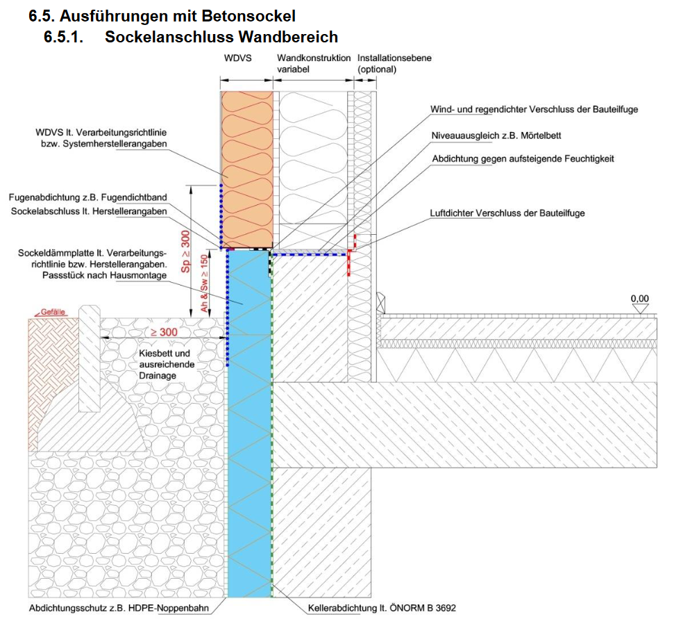

  •  EinHausinWien
30.10.2024  (#8)
Ich habe den Eindruck, du machst dir über das ganze "Holzhaus schimmelt weg" Thema zu viele Gedanken. Ich finde es schon gut, den technischen Aspekt beim Hausbau methodisch anzugehen, aber schlussendlich führen hier mehrere Wege zum Ziel.
Informatiker schrieb: Kann nun durch Flankendiffusion Kondensat unter den Holzschwelle kommen?
Weil genau dort will ich sie ja via Betonsockel verhindern... (würde natürlich unter dem Holzriegel noch eine Bitumenbahn/Dichtanstrich einplanen)
Panorama schrieb: Wird jetzt die Wand in Holzbauweise bis auf die Bodenplatte geführt, entsteht zwangsläufig die Notwendigkeit einer Abdichtung im Sockelbereich. Damit wäre die Wand im Sockelbereich dann beidseitig diffusionsdicht. Ergebnis: Die von der Dampfbremse nicht aufgehaltene Feuchtigkeit, kann nicht mehr nach außen ablüften und kumuliert sich innerhalb der Wandkonstruktion.
Ich wollte eigentlich auf diese Ausführung hinaus. Ganz simpel: Die Dämmung bzw. der Wandaufbau säuft dir nur ab, wenn Kondensat ausfällt und nicht mehr abtrocknen kann.
Bei korrekt ausgeführter Dampfbremse sollte aus dem Innenraum nicht zuviel in die Wand vordringen. Wenn die Wand nach außen außerdem diffusionsoffen ist, kann anfallendes Kondensat auch wieder aus der Wand.
Du referenzierst hier auf den Kraler. Der nimmt auf Seite 5 außen eine diffusionsdichte Bitumenbeschichtung an. Das ist natürlich der worst case. Man könnte auch eine diffusionsoffene 2K Beschichtung verwenden. Abgesehen davon, finden eben auch Diffusionsprozesse innerhalb der Wand statt, nicht nur zweidimensional von Innen nach Außen.
Ich würde aber auch stark davon abraten, die Holzschwelle ins Erdreich zu setzen!
Sockeldetails und allgemeine Ausführungen zu dem Thema findest du hier: https://www.dataholz.eu/fileadmin/dataholz/media/HFA_richtlinie_sockel_20150410.pdf
Die Holzforschung Austria ist generell eine gute Infoquelle.
Informatiker schrieb: Wie habt ihr dieses Problem beim Sockel bei Holzriegelhäuser gelöst?
Wir haben die Holzelemente beispielsweise direkt auf die Bodenplatte gestellt. Unter den Holzelementen ist eine Mauersperrbahn (ALGV E 40 K). Die Sockeldetails unterscheiden sich je nach Hausseite allerdings. Die Wetterseite ist bei uns Straßenseitig und dort haben wir einerseits ein großzügige Überdachung (~ 2 m) bzw. den Carport und außerdem das Umgebungsniveau künstlich abgesenkt. Siehe Sockeldetail 6.3.2 bzw. 6.4.1. im von mir verlinkten Leitfaden.
Auf der Gartenseite fällt unser Niveau ohnehin etwas ab und die Terrasse schließt hier auf voller Länge an. Diese steht dann auf eher hohen Stelzlagern. Ein guter Teil ist auch hier mit einem Vordach versehen. Damit steht die Holzschwelle bei uns nirgends im "Dreck" oder im direkten Spritzwasserbereich. Außerdem wurden alle Übergänge sorgfältig mit Dichtbändern und 2K Abdichtung  (Botament RD2) versehen.
Unsere Ausführung soll nur als Beispiel dienen, wie es auch anders geht. Es handelt sich hier allerdings um eine sehr teure und aufwändige Ausführungsvariante und ich weiß nicht, ob ich es nochmal so machen würde. Thermisch ist es wohl die Idealvariante.
Grundlegend steht und fällt der Feuchtigkeitsschutz aber mit der handwerklich Qualität der Ausführung. Ich habe bei diversen Häusern in der Nachbarschaft zugesehen, wie die Sockelabdichtung gemacht wurde und dann beschlossen, es doch besser selber zu machen.
Das ist keine Raketenwissenschaft und als Bauherr hat man ein anderes Incentive da genau zu arbeiten.
Der beste Wandaufbau nützt dir nichts, wenn die Dampfbremse löchrig wie ein Emmentaler ist und die Abdichtunsarbeiten mangelhaft umgesetzt wurden.
Wenn du mit einem FTH FTH [Fertigteilhaus] Anbieter baust, wird dir dieser das Sockeldetail höchstwahrscheinlich vorgeben.
  •  Informatiker
31.10.2024  (#9)
Danke für die umfangreiche Antwort, ja stimmt sowas wie unter 6.5.1 plane ich auch:
2024/20241031985703.png
Da es ein Kleingartenwohnhaus ist und keinen Keller bekommt, würde ich gerne den Sockel mindestens 30cm hoch bauen. Und hoffe das kein Kondensat zur Holzschwelle kommt (bin da aber wohl etwas, übervorsichtig?)
Darf ich nochmals Fragen wieso wurde unter 6.5.1 keine weitere Abdichtung auf das unterste Holz aufgetragen, laut PaB(und seinen Bsp.) sollte dies via 2k Dickbeschichtung immer passieren?
Aber werde mich da mit dem Techniker der Holzbaufirma unterhalten müssen, denke die werden schon über Erfahrung verfügen und einige Betonsockel mit Holzriegel gebaut haben...

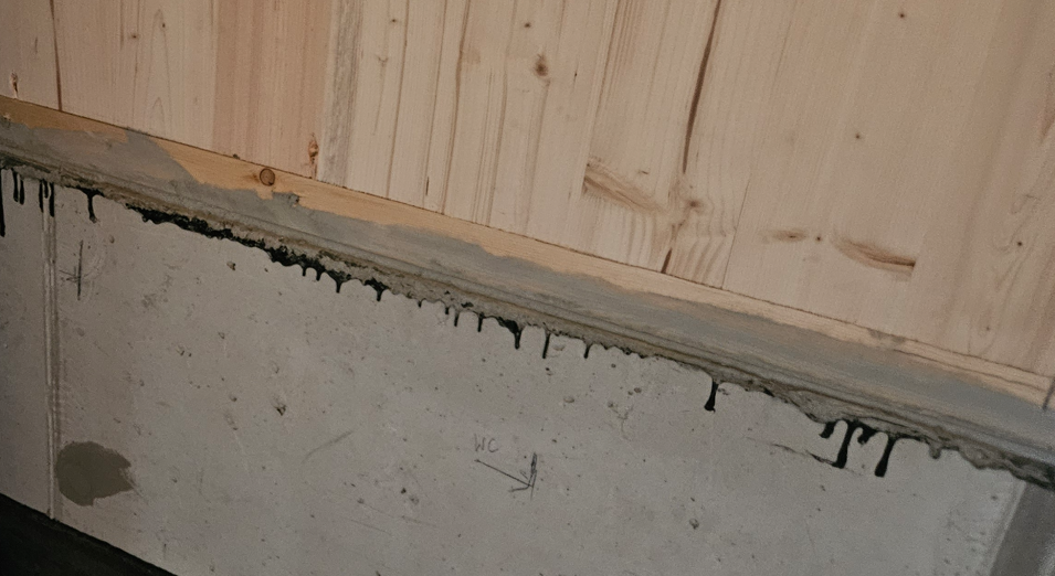

Frage zur luftdichten Ebene am Betonsockel
Bei meinem Bau ist folgender Aufbau geplant:
Auf den Betonsockel kommt eine außen Abdichtung mit Flüssigkunststoff, die vom Sockel über die Montageschwelle bis hinauf zum Holzteil geführt wird. Diese Abdichtung übernimmt dann die wind- und regendichte Ebene. Als horizontale Abdichtung liegt Bitumen unter der Schwelle.
Unklar ist mir nun der luftdichte Anschluss:
Innen soll nämlich kein Rissanband oder ähnliches mehr verklebt werden. Die Begründung lautet, dass außen bereits ein Band zwischen Schwelle und CLT angebracht wurde. Allerdings gibt es zwischen Betonsockel und Schwelle selbst kein Band. (nur eben außen die Flüssigkunststoff Abdichtung)
Wie seht ihr das – ist die Luftdichtheit damit ausreichend gelöst oder müsste innen zusätzlich noch verklebt werden?
Es handelt sich um eine 10cm CLT Wand auf einer Montageschwelle und meine Frage bezieht sich auf die Fuge zwischen Schwelle und Betonsockel...

  •  stefano
23.9.2025  (#16)
Das zwischen Betonsockel und Holzschwelle ist ein mineralischer Kleber?
Da die Holzschwelle arbeiten wird und dann die Fuge aufgeben kann, würde ich innen auch ein Klebeband anbringen. Notfalls in Eigenleistung.
Wie weit kommst du mit dem Fußbodenaufbau noch rauf? Verschwindet die Schwelle im Aufbau?

  •  christoph1703
24.9.2025  (#19)
Die luftdichte Ebene muss jedenfalls von innen gesehen vor der Dämmung sein. Sonst säuft die Dämmung ab.

24.9.2025  (#20)
Ja, das Rissanband wurde außen auf allen Fugen und Stößen der CLT-Wand aufgeklebt. Darauf kommt die Zellulosedämmung in einer Lattung, anschließend die DHF-Platte und später die Holzfaserplatte mit der Putzfassade. Nachteil: Ich sehe das Rissanband danach nicht mehr und kann nur hoffen, dass es hält...
Soweit ich es verstanden habe, sollte dieser Aufbau so passen?
Unten, zwischen dem Betonsockel und der Montageschwelle, wurde außen das OMEGA PoBit aufgebracht. Dieses wird hochgezogen, sodass es auf die DHF-Platte trifft, ca. 15 cm über dem Sockel. (und bildet dann dort die regen, wind und luftdichte Ebene)
  •  christoph1703
24.9.2025  (#21)
Informatiker schrieb: Nachteil: Ich sehe das Rissanband danach nicht mehr und kann nur hoffen, dass es hält...
Versuch mal ein Stück abzulösen. Dann bist du sicher beruhigt.
Informatiker schrieb: Soweit ich es verstanden habe, sollte dieser Aufbau so passen?
Am Holzteil passt es, wobei ich eher innen abdichten würde.
Informatiker schrieb: Unten, zwischen dem Betonsockel und der Montageschwelle, wurde außen das OMEGA PoBit aufgebracht. Dieses wird hochgezogen, sodass es auf die DHF-Platte trifft, ca. 15 cm über dem Sockel. (und bildet dann dort die regen, wind und luftdichte Ebene)
Zeichne das mal im Querschnitt auf und nimm dir dann einen roten Stift. Mit dem fährst du die luftdichte Ebene nach. Wenn du absetzen musst, hast du ein Problem.
Wenn ich deine Beschreibung richtig verstanden habe, dürfte das der Fall sein. Aber eine Skizze würde helfen.
