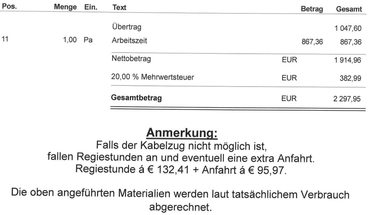

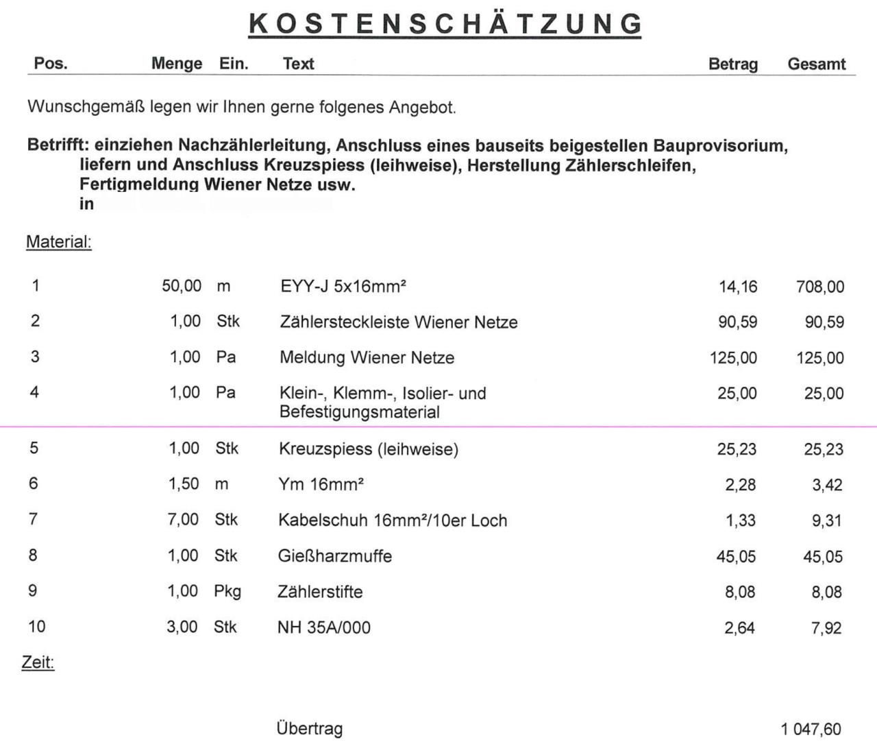

Guten Abend,
wir haben auf unserem Baugrund vor einiger Zeit bereits den Anschluss seitens der Wiener Netze durchfuehren lassen. Wir sind gerade am Fertigstellen einer Gartenhuette (die auch fuer den Hausbau verwendet werden soll) und wollen daher nun Zaehlerkasten etc anschliessen und dann die besagte Gartenhuette anschliessen. Saemtliche Leerverrohrung ist schon vorhanden.
Haben nun ein erstes Angebot bekommen, die Firma wirkt generell kompetent/sympathisch.
Kann uns jemand helfen das Angebot preislich einzuordnen? Fuer dieses Angebot waren wir mehrere Wochen dran (Elektriker sind ganz schoen schwer zu erreichen... ^^) und da es keine riesigen Posten sind moechten wir uns eher ersparen mehrere Angebote einzuholen.

Haben das Angebot mal in Auftrag gegeben, es wirkt ganz in Ordnung. Sind aber weiterhin ueber Rueckmeldungen bzgl. Preisvergleich dankbar.

95€ anfahrt??
wtf, wie weit hat der
  •  broesl
23.11.2024  (#3)
Hm, sind doch ~45km. Wobei mir nicht ganz klar ist ob sich das nur auf die zusaetzliche Anfahrt bezieht falls der Kabelzug nicht moeglich ist.

wird preislich passen, den Großteil macht ja das Kabel selbst aus, das kannst ja online recherchieren wie viel das kostet
dazu gleich 2 Fragen
1. haben euch die WN von Haus aus das Kupferkabel zugelassen?
2. würde ich überlegen ein stärkeres Kabel zu verwenden, dann sind große PV, Schnellladestation etc zumindest bis zum Straßenverteiler kein Problem und kostet auf die Bausumme gesehen marginal mehr

Lu1994 schrieb: 1. haben euch die WN von Haus aus das Kupferkabel zugelassen?
Bin mir nicht ganz sicher was du meinst. Kupfer vs Alu? Kabelwahl kommt vom Elektriker, daher gehe ich davon aus, dass es so in Ordnung ist. In den technischen Ausfuehrungsbestimmungen der WN wird nur Cu erwaehnt: https://partner.wienernetze.at/documents/7220969/9570751/TAB+Wiener+Netze+GmbH+2022+.pdf/445e3b14-287a-5ff0-9166-264f5ad74bed
Lu1994 schrieb: 2. würde ich überlegen ein stärkeres Kabel zu verwenden, dann sind große PV, Schnellladestation etc zumindest bis zum Straßenverteiler kein Problem und kostet auf die Bausumme gesehen marginal mehr
Mit dem Gedanken habe ich auch gespielt, bin aber dann bei diesen Standardmassen (nach WN) geblieben. Gibt einige Gruende:
  • Grosse PV ist bei uns leider ausgeschlossen, da wir auf einem steilen Nordhang sind. Ich spiele mit dem Gedanken eine kleinere Anlage nach Osten/Westen zu installieren, da haette man den PV-Strom fuer den Eigenkonsum wenn man ihn am ehesten braucht (Frueh/Abend). Aber das hab ich mir noch nicht genau durchgerechnet.
  • Bezueglich EV-Ladestation ist bei den WN ab 10kW ein eigener Zaehler notwendig was ich vermeiden will. Aber auch ansonsten wuerden wir mit 22kW auskommen wollen, was bei 5x16mm2 drin sein sollte.
  • Pool, Sauna, etc. sind bei uns nicht geplant.
Laut Elektriker ist es auch technisch einfacher (Kompatibilitaet mit anderen Komponenten) bei der Standard-Dimensionierung zu bleiben und bei 50A ist bei unserem Anschluss sowieso schluss.

Kupferkabel sind hald im Verhältnis teurer als Alu, auch wenn sie einen größeren Querschnitt brauchen, bei 700 € fürs Kabel macht das das Kraut aber sowieso nicht fett
