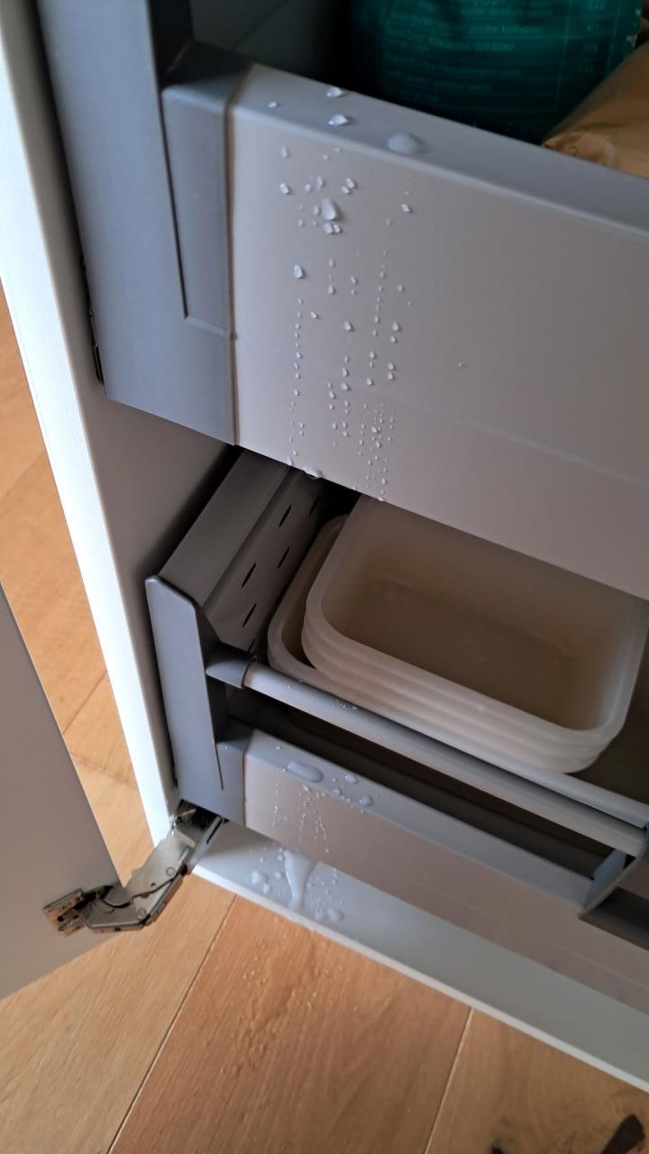

Kurze Dampfprogramme (Knödel mit 20 min) funktionierten zufriedenstellend gut. Sobald man aber Kartoffeln mit 45 min dampfgart sieht es jedes Mal aus wie hier:

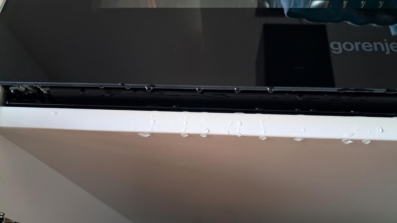

Es rinnt förmlich die Küchenfront runter, in den Laden unterhalb sammeln sich Pfützen. Das Problem war jetzt auch das 3. Mal. Das Gerät ist zuvor völlig trocken, auch in der Auffangschale unterbei ist bei Start kein Wasser. Die Tür wird bis zum Ende des Garvorgangs nicht geöffnet, Userfehler schließe ich aus.
Für mich ist das ein komplettes Fehldesign. Es scheint, als könnte die Dichtung dem Dampfdruck nicht standhalten.
