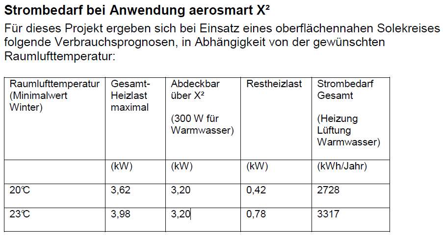

14.2.2012  (#8)
stell mal meine ein...
2012/2012021448977.PNG
bei n50 <0,6, tatsächlich 0,3
ich denke auch, dass die kleinere WP WP [Wärmepumpe] passt. näheres weiss hoffentlich dein heizi. ;)
edit: normaussentemperatur -15,6 °C.
(spitzen-)restheizlast wird über meinen kamineinsatz abgedeckt.

14.2.2012  (#9)
hallo - hi speedcat, in deinem Energiausweis hattest du Ptot 4.70 (oder waren es dann zum schluß nur 4.30?) dh dein Installateur hat etwas weniger ausgerechnet, weisst du was hier der unterschied ist? die geringere Lüftung?
