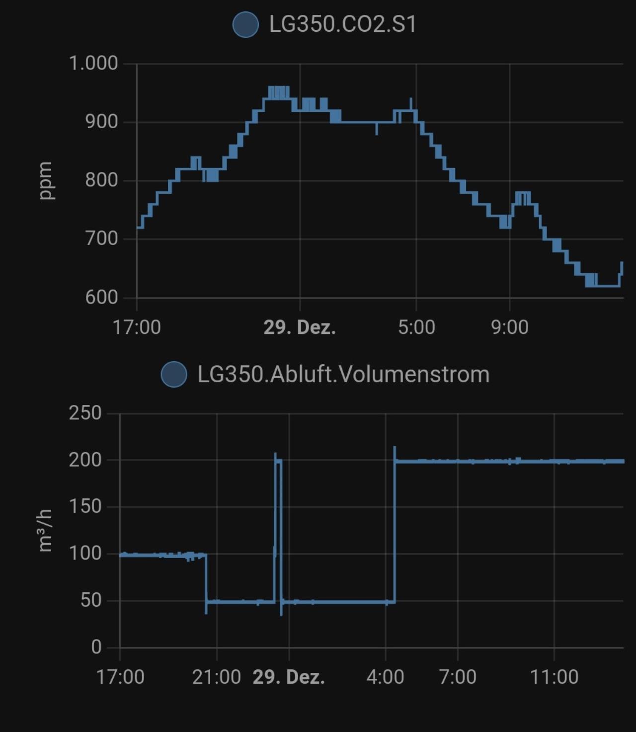

Könnte sie, ich habe es aber noch nicht geschafft. Ich habe jetzt einmal einen Tag hinter mir. Somit habe ich mich mit ein paar Volumenströme gespielt um eine Regelung zu provozieren. Nur funktioniert das so leider noch nicht. Die LG350 von Pichler ist derzeit so eingestellt, dass diese bei 1000 ppm hochregeln würde. Für die Einstellung am Bedienpanel ist aber ein 4-stelliger Servicecode erforderlich, welchen ich leider nicht habe. Über Modbus ist die Anpassung auch möglich, nur muss ich dies noch in meine SPS implementieren. Somit habe ich gestern die LG350 mit Grundlüftung (50 m³/h) arbeiten lassen. Damit ging der CO2-Gehalt bis auf 960 ppm hoch um dort zu stagnieren. Mit diesem Wert ging ich dann ins Bett, denn irgendwann werden die 1000 ppm wohl erreicht. Nur wenn Menschen nix tun (schlafen), so sinkt der CO2-Ausstoß und der CO2-Gehalt sank auf 900 ppm. Um 4 Uhr habe ich den Volumenstrom auf 200 m³/h erhöht, dadurch ist der CO2-Wert bis jetzt auf 620 ppm gesunken.
Ganz kann ich mir das Ganze noch nicht erklären. Wenn die Außenluft einen CO2-Gehalt von 400 ppm aufweist, der Mensch p. Stunde 20 Liter CO2 produziert, so wird eine Luftwechselrate von 33,3 m³/h p. Person benötigt um die 1000 ppm zu halten. Für 700 ppm wären dann 66,6 m³/h erforderlich. Somit würde ich bei 3 Personen 100 m³/h für 1000 ppm und 200 m³/h für 700 benötigen. Dies passt nicht zu meinen Messwerten, außer der CO2 Ausstoß ist im Schlaf eher bei 10 Liter p. Stunde.
Auf jeden Fall muss der Zielwert von 1000 ppm auf z.B. 800 ppm gesenkt werden, in der Nacht dann halt mit Zeitsteuerung.
2022/2022122987511.jpg
Anmerkung: bis 9 Uhr drei Personen, danach eine Person, ab 13 Uhr drei Personen.

berhan schrieb: Dies passt nicht zu meinen Messwerten
Generell glaube ich, dass man das nicht so runterrechnen kann. Du hast ja immer einen Mischeinfluss von anderen Bereichen im Haus, wo auch keine 400 ppm Außenluftqualität herrscht. Am Sensor kommt alles zusammen, was im Haus so herumschwebt.
berhan schrieb: Die LG350 von Pichler ist derzeit so eingestellt, dass diese bei 1000 ppm hochregeln würde.
Das ist zu defensiv fürchte ich. Da hast du dann schon zu lange schlechtere Luft als nötig im Haus. Du müsstest früher gegensteuern. Wie bei der Heizung, da heizt du auch nicht erst, wenn es im Haus schon kalt ist.
Ganz kurz skizziert, wie es bei mir läuft: Sollstufe ist 2 mit dem Nennvolumenstrom abgestimmt auf Haus und Vollbelegung (170 m³/h)
Zielwert für Stufe 0 ist 600 ppm
Zielwert für Stufe 1 ist 700 ppm
Zielwert für Stufe 2 ist 800 ppm
Zielwert für Stufe 3 ist 1.000 ppm.
Innerhalb dieser Schwellen wird untertags geregelt. In der Nacht fahre ich fix auf Stufe 2.

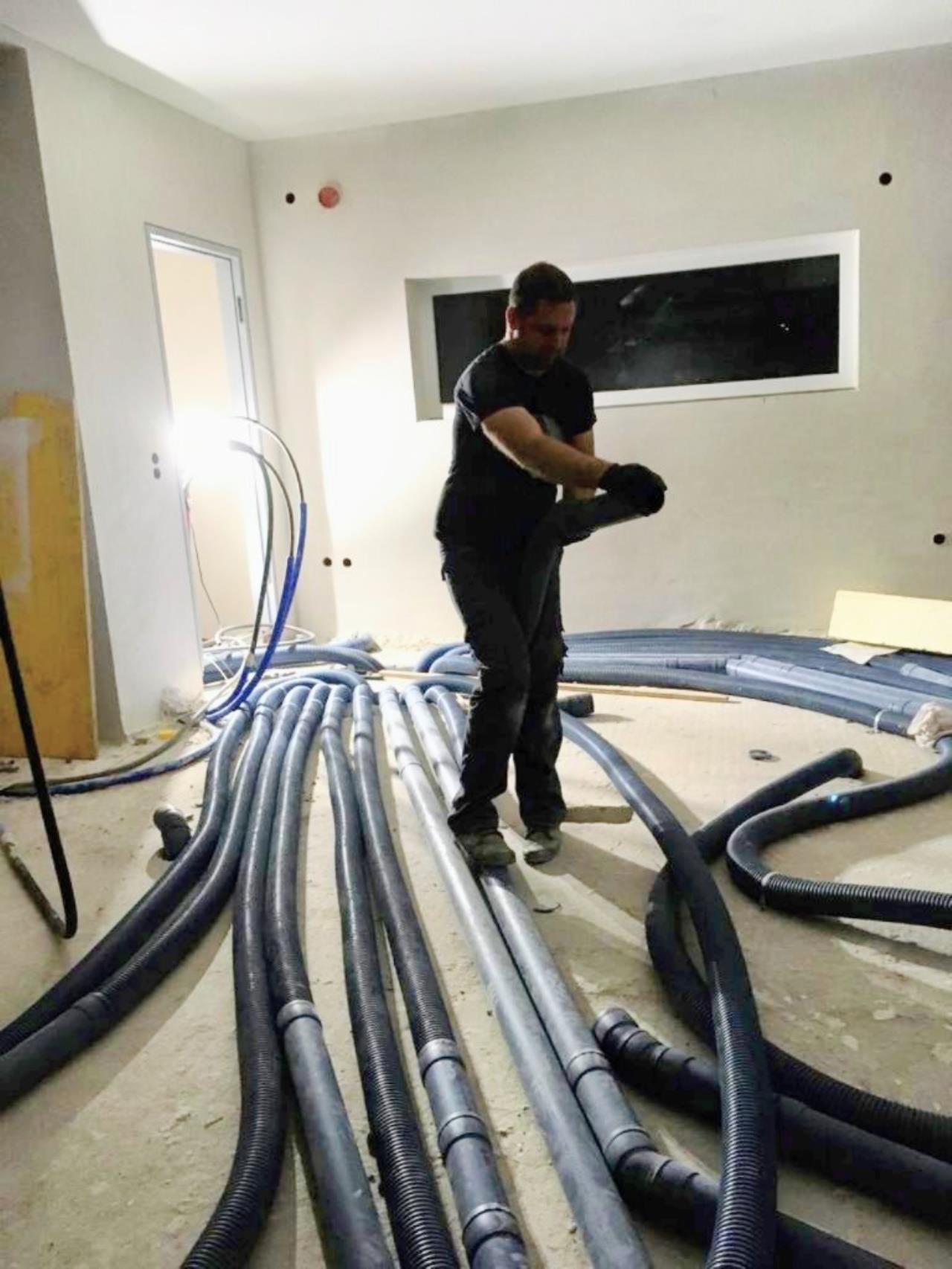

Die Rohre für die Lüftung EG und OG wurden alle am Rohboden im OG verlegt. Mit insgesamt 20 Rohren wurde es teilweise schon eng.
2025/20250806354698.jpg
Aufbau ist Betondecke, Lüftungsrohr, ca. 15 cm Zementschüttung, 3 cm Trittschalldämmung, 6 cm Estrich, Fliesen.
