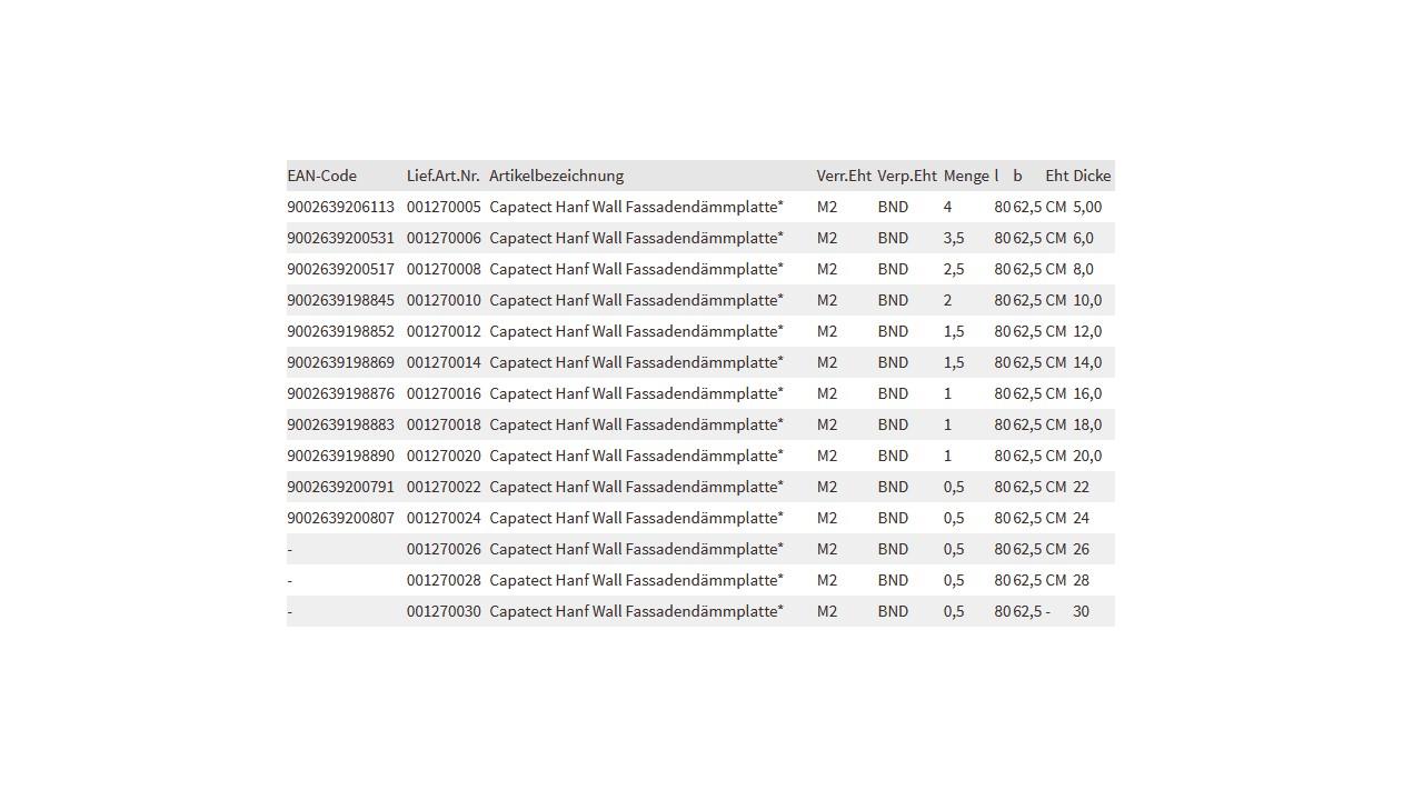

Aus technischer Sicht braucht man bei der ökologischer Alternative  Hanf  keine Abstriche machen. Ich würde mir das halt einmal durchrechnen  zu diesem  EPS Zeug.   Viele Arbeitsschritte bleiben ja die gleichen. Materialien wie Putz, Netz, Dübel (hier schon mit Stahlstift) Kleber u.s.w.  bleiben ja die gleichen.  Capatect bietet z.B. Plattenstärken bis 30cm an - ist halt keine Lagerware (darum die erste Angabe bis 24cm). Man muss aber den gesammten U-Wert von der Aussenhülle betrachten. Oft bringt so eine dicke Dämmung ja gegenüber einer Stärke von 20cm gar nicht mehr so viel, wenn man  das Verhältnis  Fläche (Fenster,Türen)/Wand betrachtet.
