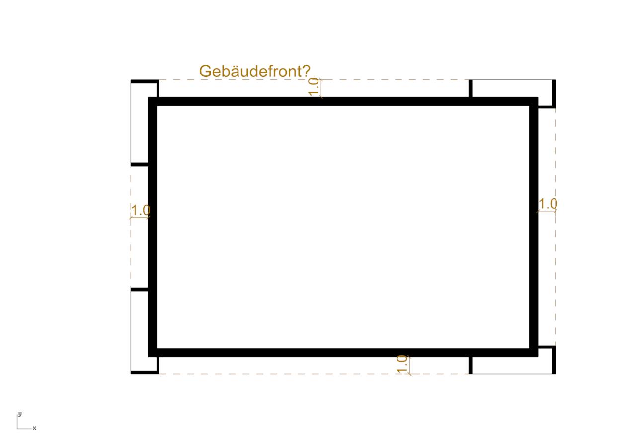

Ich würde gern 2-Geschossig bauen und in Bauklasse 1 bleiben, die Gebäudehöhe ist da auf 5m beschränkt. Ich dachte wenn ich mit den Erkern hinausfahre, schiebt sich die errechnete Gebäudefront 1m nach außen, und ich kann mit der Hauptmauer auf 6m Höhe hinauf, da es im 45° Winkel 1m auf die 5m Gebäudehöhe an der Gebäudefront abfällt. Ist das korrekt? |

Wegen den geringeren Erschließungskosten, ich kann auch in BKL BKL [Bauklasse] 2 bauen, dann hätte ich auch keine Probleme, mich hat nur die Thematik interessiert, ob ich die zur Berechnung hinzugezogene Gebäudefront so einfach verschieben kann. Die Erker sind noch nicht definiert, die Skizze dient nur der Anschauung halber, da ich finde dass dieser "Fall" mir nicht eindeutig in der Bauordnung erschließt. |

Gut, danke, das ist auch gut zu wissen! Aber es muss doch auf meine Frage auch eine einfache Antwort geben, oder? Kann man die Gebäudefront durch Erker oder andere raumbildende Vorsprünge nach vorne verschieben, oder nicht? |

Sieht aus als würdest du raumbildende Balkone/Erker an den Ecken machen wollen? Ich hab momentan leider nicht meine kommentierte Version der Bauordnung bei der Hand, aber der entscheidende Absatz ist meiner Meinung nach folgender: §53, Abs.5 Folgende Teile eines Bauwerkes bleiben bei der Ermittlung der Gebäudehöhe unberücksichtigt: Vorbauten gemäß § 52 sowie gleichartige Bauteile unabhängig von deren Anordnung auf dem Grundstück Die Frage ist, wie das genau ausgelegt wird, aber meiner Meinung nach soll dieser Absatz das verhindern was Reveal vorhat. |
Hallo, danke für die Antworten, bin schlussendlich beim 3. Mal lesen selbst draufgekommen wo die Passage steht die dies untersagt. Es ist §53a, Abs. 3: Die Höhe von zurückgesetzten Geschoßen oder zurückgesetzten Bauteilen (zurückgesetzte Gebäudefronten), ausgenommen Bauteile gemäß § 53 Abs. 5, darf an keiner Stelle größer als die Bebauungshöhe h sein. Über der ersten zurückgesetzten Gebäudefront liegende, weitere zurückgesetzte Gebäudefronten müssen gegenüber den jeweils davor liegenden, zurückgesetzten Gebäudefronten zumindest 3 m zurückgesetzt sein. Danke! Kann geschlossen werden. :) |
Das Thema Aufschließungsabgabe ist somit eindeutig abgehakt. reveal will aber unabhängig davon immer noch wissen, ob seine "Erkermethode" hinsichtlich Gebäudehöhenberechnung zutrifft. Antwort: NEIN! Er spricht von "Erker". Das ist ein in der Regel geschlossener, vorspringender Teil an Gebäuden, der nicht vom Boden weg hochgeführt wird und ragt frei vor das Gebäude. Ein solcher Erker zählt als Vorbau im Sinne des § 52 NÖ Bauordnung. Nach § 53 Abs. 5 bleiben Vorbauten gem. § 52 bei der Ermittlung der Gebäudehöhe unberücksichtigt. Damit ist eigentlich alles gesagt: es wird hier dann so vorgegangen, als ob es diesen Erker gar nicht gäbe. Womit es jedenfalls nur eine einheitliche Gebäudefront entlang der "Hauptmauer" gibt. Unabhängig davon ist jedoch zu beachten, ob der Erker in einen Bauwich ragt. Das ist nämlich nicht immer bzw. überall zulässig. |
