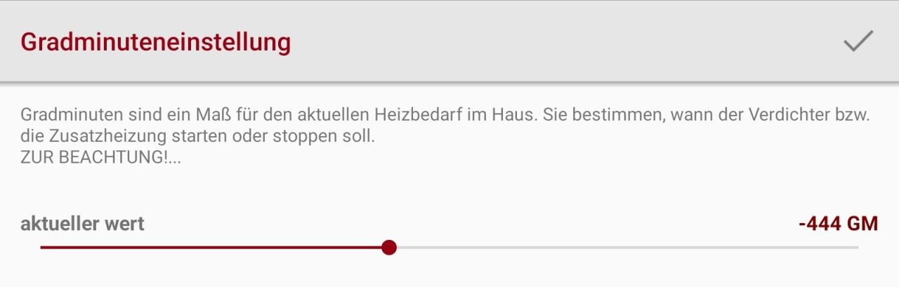

Hallo!
Habe leider in Nibe Uplink ein wenig rumgespielt und mir den Wert bei Gradminuteneinstellung Aktuell verstellt, siehe Anhang.
Der geht doch wieder auf 0 bzw. max 100? Also, meine Verstellung bewirkt ja sogesehen nichts oder? Gibt ja auch keinen Werkeinstellungswert...
Grüße,
Stephan

Damit hast du das energiedefizit erhöht.
Bei 0 stoppt der Verdichter.
Der startwert ist tiefer (kannst Du auch einstellen).
Jeh nach Einstellung dauert es halt länger oder kürzer bis die maschine startet.
Einmalig die aktuellen Gradminuten zu verstellen, wird kurzzeitig wieder eingependelt, könnte höchstens kurzfristig zu geringfügiger überheizung führen.
Vermutlich merkst du nix davon.
Kannst auch jederzeit wieder zurückstellen. Das regelt sich eh wieder ein.

Danke für die Erklärung, jetzt ist bei 0 wieder, aber ein wenig klüger bin ich auch 😁
