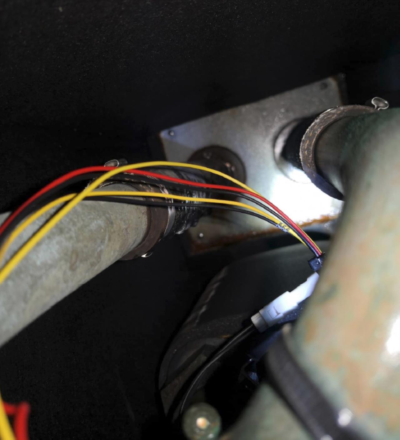

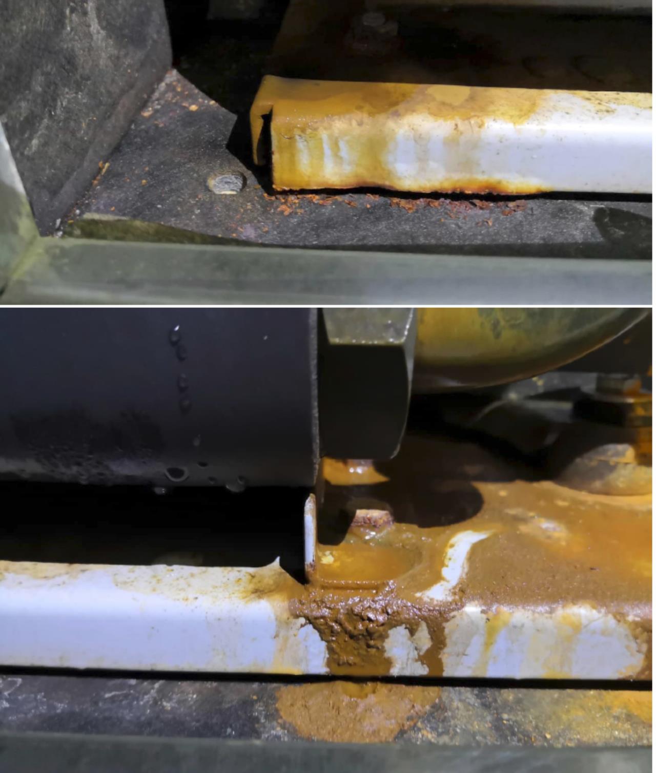

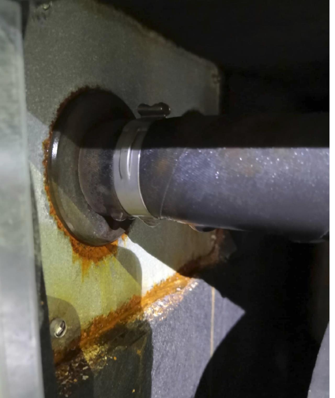

ich würde gerne wissen, ob es bei den Modellen VWF flexo THERM 117/4 Bj. 2016 üblich war, dass der Solekreis im hausseitigen Gerät nicht isoliert wurde. Wir hatten aktuell eine Störung am 3-Wegeventil (klemmte), wodurch das Gerät geöffnet werden musst. Da zeigte sich ein erschreckendes Bild. Die Soleleitung war nicht isoliert, durch das Kondensatz waren erhebliche Verrostungen am Gehäuseteil, Pumpenteil etc. ersichtlich- siehe Fotos anbei.
Jetzt würde mich interresiern ob noch jemand einen ähnlichen Fall hatte, wenn ja was wurde unternommen.

Dämmen reicht nicht. Die Dämmung muss diffusionsdicht sein und auch diffusionsdicht verklebt sein.
Das Bewusstsein dafür scheint aber nicht bei allen HB vorhanden zu sein. Unser HB sah auch kein Problem darin, das Estrichausheizen zu starten, obwohl keine einzige Soleleitung im Keller gedämmt war (Sole-WP, aber das ist ja genau das gleiche Problem wie bei dir). Ich habe das dann nach wenigen Stunden abgebrochen, weil eine Tropfsteinhöhle im Entstehen war.
Vaillant als Hersteller sollte das eigentlich wissen, denn vom Prinzip her ist dieses Innengerät ja eine Sole-WP (die könnte auch an einem Solekollektor laufen - zur LWP LWP [Luftwärmepumpe] wird sie erst durch den Sole-Luft-Wärmetauscher, also das Außengerät). Wenn ich die Bilder sehe, kommen mir da aber Zweifel. EIGENTLICH sollte das so gebaut sein, dass eventuelles Kondensat definiert aufgefangen wird und definiert abläuft. Unsere Sole-WP (Nibe) hat dazu extra eine Ablauföffnung am tiefsten Teil des Kälteteils.
Ganz vermeiden lässt sich Rost durch Kondensat eher nicht, denn dazu müsste es wirklich 100% sicher abgeklebt sein und auch bleiben. Das dürfte schon durch die Vibrationen schwer werden. Deins sieht aber in der Tat extrem aus.
