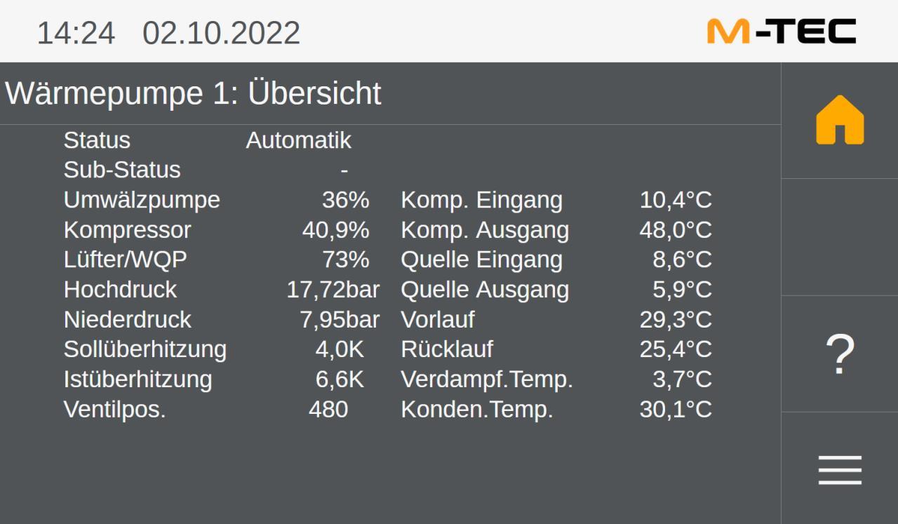

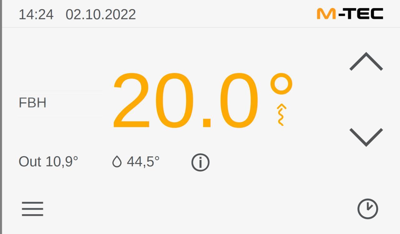

  •  Landei
3.10.2022  (#5)
Da wir auch eine M-TEC WP WP [Wärmepumpe] haben (Flachkollektor) möchte ich hier zum Vergleich meine Werte von gestern posten. Zur Aufklärung kann ich leider nix beitragen fürchte ich.
2022/20221003245933.png
2022/20221003448369.png
Deep schrieb: Wenn RL RL [Rücklauf] 25°C ist, dann wird der Raum sich auch in diesem Bereich bewegen.
auch bei uns entspricht die Innentemperatur bei weitem nicht der RL RL [Rücklauf]-Temp. von 25,4 Grad (eher so 22).
