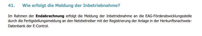

ich muss das Thema bez. Inbetriebnahmefrist nochmal aufwärmen. Ich habe als Ablauf der Inbetriebnahmefrist für die Investitionsförderung den 19.10.2023. Deswegen habe ich ja auch vorgestern das autom. Mail von der ÖMAG mit dem Hinweis der Verlängerungsmöglichkeit bekommen. Die Anlage wird allerdings morgen komplett fertiggestellt.
Hier aber der Grund für meine Verwirrung: mein Elektriker meint, dass, wenn er die Meldung  seiner Fertigstellung morgen an den Netzbetreiber macht, die Inbetriebnahmefrist eingehalten ist.
Aus allen vorigen Antworten hier im Forum würde ich rauslesen, dass die Inbetriebnahme aber durch den Netzbetreiber erfolgt. Aber wie kann ich da dann sicher sein, dass der das rechtzeitig bis zum 19.10. macht? 🤔

20.9.2023  (#16)
kann sein, dass das vor einem halben Jahr gereicht hat. Aktuell müsstest Du allerdings einen Nachweis von dem für die Verzögerung verantwortlichen Unternehmen mitschicken. Nachdem meine Anlage morgen fertiggestellt wird, werde ich das wohl nicht bekommen.
Allerdings habe ich in den FAQ einen klärenden Hinweis gefunden:
2023/20230920506863.jpg
Also doch mit Fertigstellungsmeldung vom Elektriker an den Netzbetreiber.
