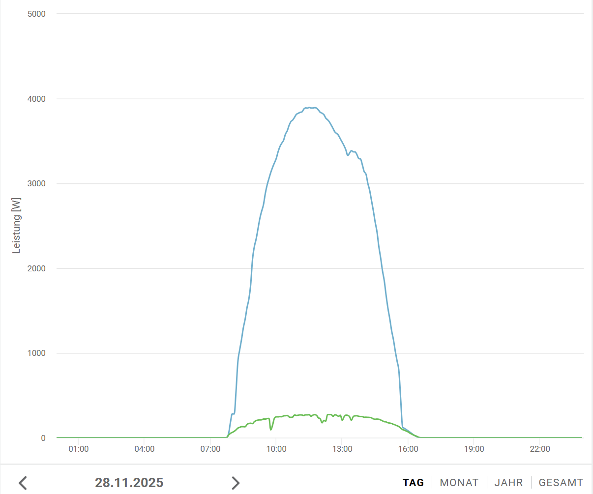

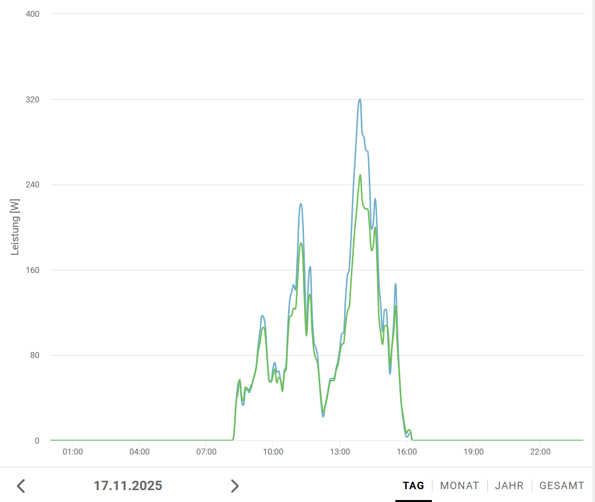

24.2.2023  (#21)
Bei dem grauslichen PV Wetter diesen Winter - also 0 Sonne - performen die Nord Module nahezu gleich wie die anderen. Dank modulgenauer Solaredge Auswertung kann ich das beweisen.
Mittlerweile sehe ich auf einen Blick auf die Modulauswertung, ob der Tag zuhause bewölkt oder sonnig ist. 😄

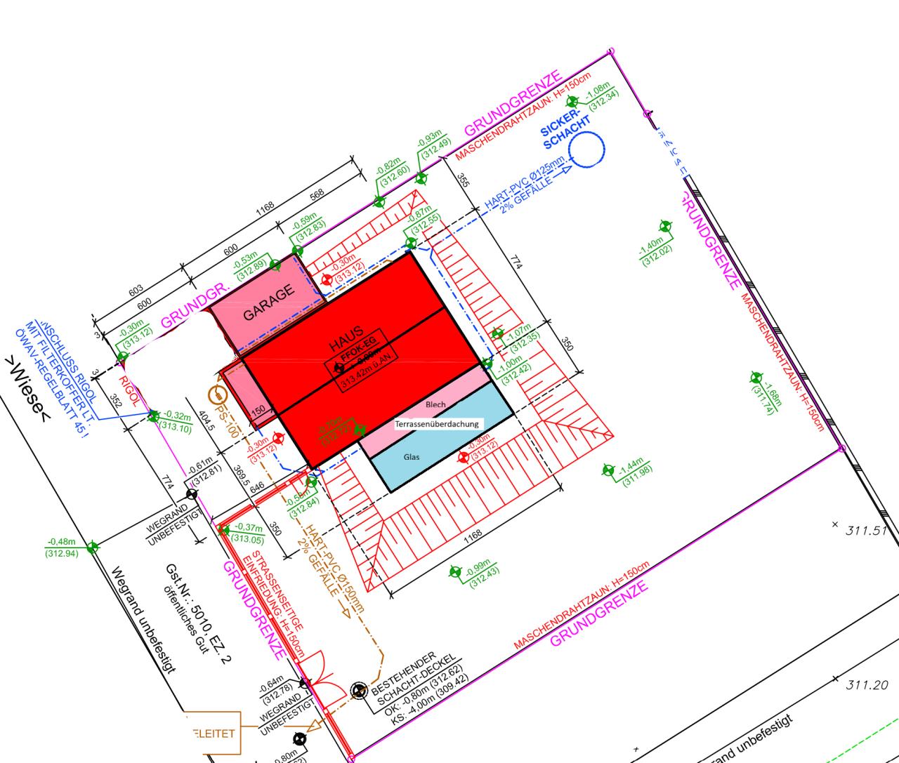

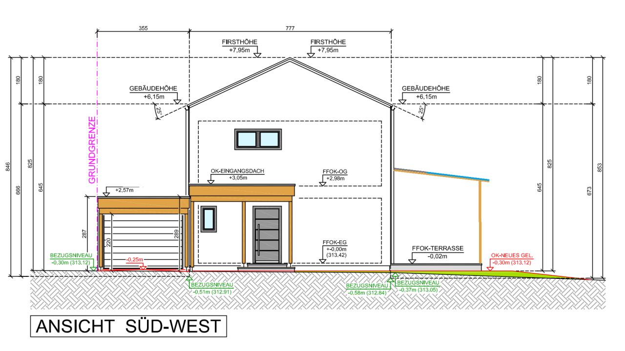

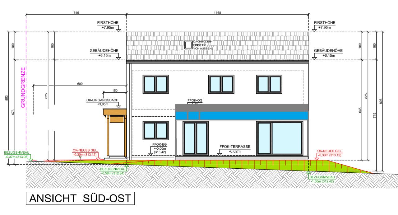

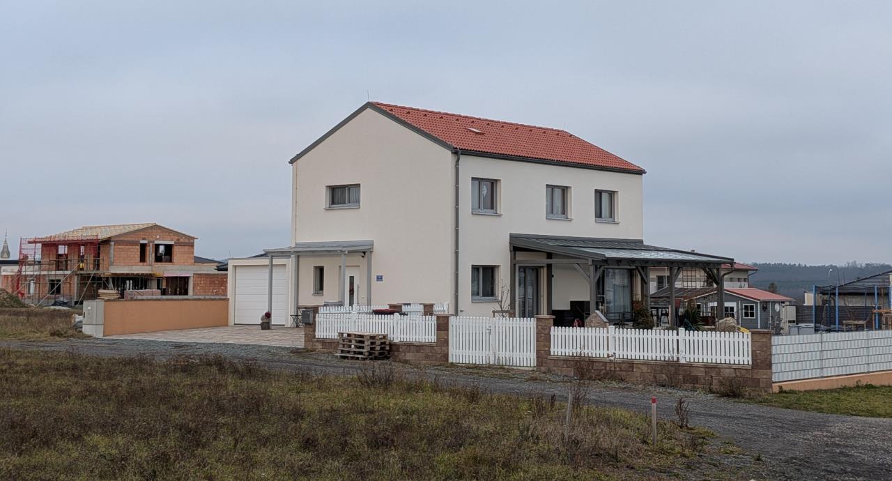

Das Haus mit allen potentiellen Dachflächen:
_aktuell/20251202260343.jpg
_aktuell/20251202761249.png
_aktuell/20251202320801.png
_aktuell/2025120269611.png
Neben dem Dach könnte ein Bereich der Terrassenüberdachung, sowie die Eingangsüberdachung und eventuell auch der westseitige Teil der Garage belegt werden.
Die Terrasenüberdachung könnte jedoch in ein paar Jahren von Bäumen beschattet werden.
Die Fassade ist tabu (bitte so einfach mal akzeptieren).

Ich häng dir mal 2 Screenshots vom Fronius WR WR [Wechselrichter] rein wie die Leistung aussieht an einem sonnigen Tag und an einem nebeligen Tag.
_aktuell/20251203230037.png
_aktuell/20251203285862.png
Wie du siehst an einem nebligen Tag bringen die Module das gleiche - da brauchst du einfach die Fläche...
