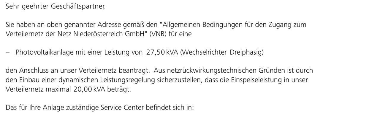

Ich hab gerade den Vertrag von der NetzNÖ bekommen, ich kann einen 27,5 kVA WR WR [Wechselrichter] betreiben und muss eine dynamische Leistungsregelung verbauen, muss ich mir jetzt ansehen, ob sich das auszahlt, oder ob ich auf 15 kVA zurückrudere

Das würde aber meinem Netzzugangsvertragsangebot widersprechen:
_aktuell/20240701630826.jpg
bauherr79 schrieb:
Bin auch bei Netz NÖ. Wenn man einen Netzzugangsvertrag für 20KV hat, darf man keine Wechselrichter mit 25KV haben - auch wenn man die Einspeisung drosselt oder limitiert. Habe da mit einigen sehr hohen Leuten bei Netz NÖ gesprochen deswegen - auch mit der E-Control. Grund dafür: Es könnte die Drosselung oder Limitierung einen Fehler aufweisen mal und dann wäre die Netzbelastung zu hoch. Daher gehen sie immer von dem aus, was ein Wechselrichter theoretisch leisten könnte.
  •  Francis
1.7.2024  (#12)
Wie viele kVa an Einspeisung haben sie dir zugesagt?
  •  Lu1994
1.7.2024  (#13)
Francis schrieb:
20, finde ich ärgerlich, weil sich die große PV dann nicht auszahlt, wenn der Strom dann verpufft
