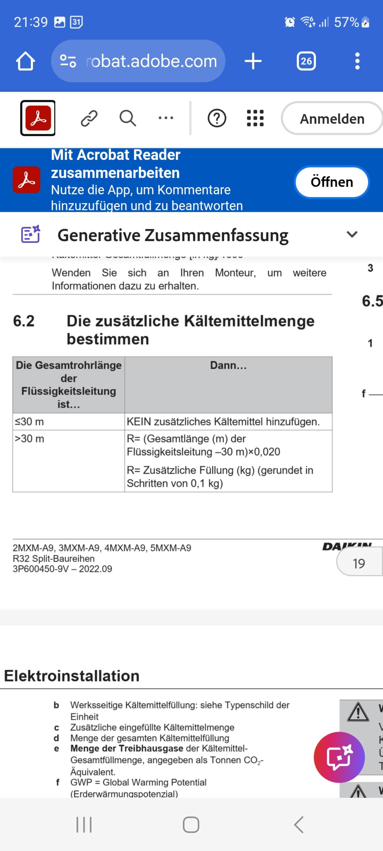

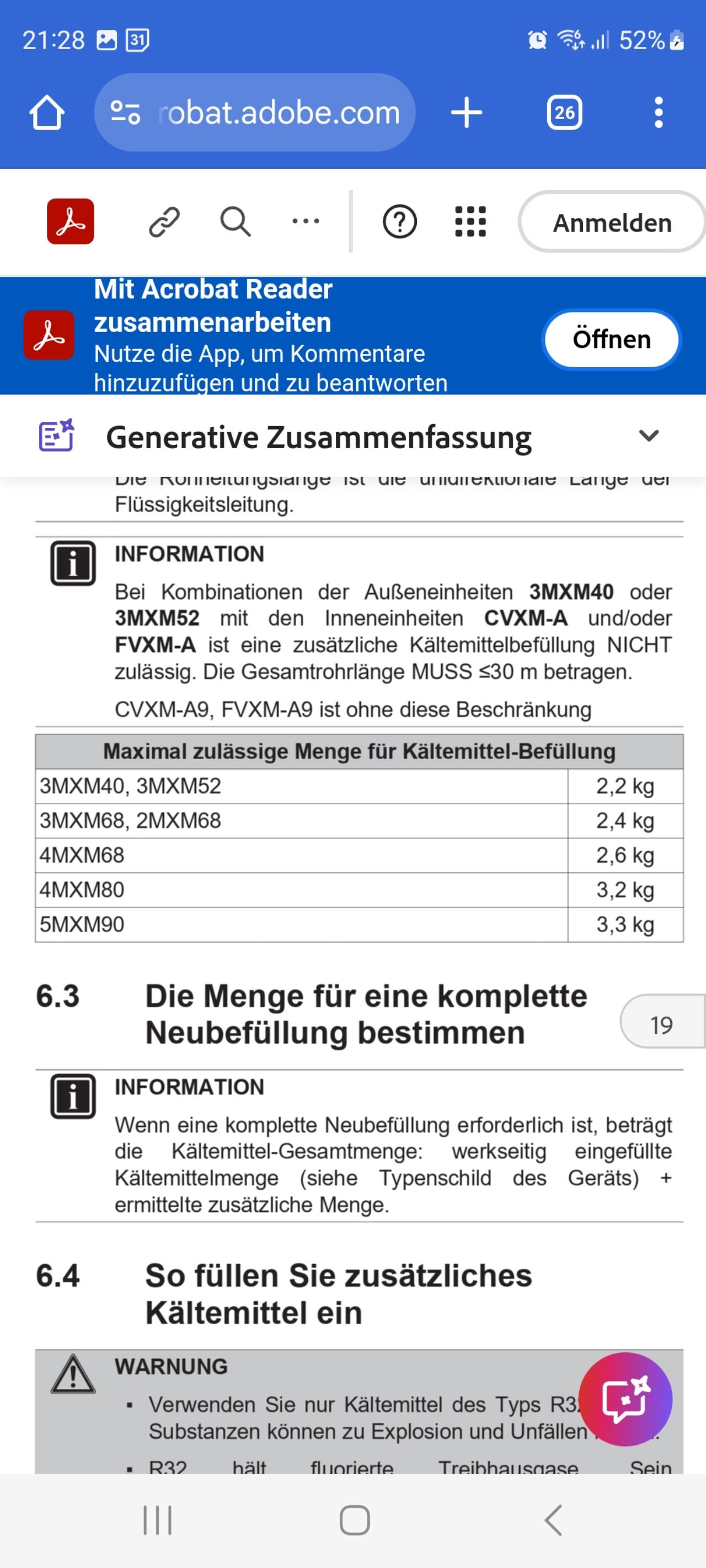

Worauf ich gerade gestoßen bin:
Daikin gibt bei der 6,8er AE 2,6 kg max. Füllmenge an.
_aktuell/20250615942891.jpg
_aktuell/20250615138610.jpg
Bei uns (82 m Gesamtlänge) wären das 1,1 kg. Demnach würden 2,6 kg für eine Gesamtlänge von 130 m nötig sein.
Wie kann das sein, wenn man aber nur 60 m Gesamtleitungslänge haben darf bei der 6,8er?
  •  pred
15.6.2025  (#16)
Die 4MXM68 is standardmäßig mit 2kg gefüllt was für 30m anscheinend ausreicht.
https://www.daikin.at/de_at/produktsuche/product.table.html/4mxm-a.html
Pro m mehr +20g wären somit für die max 60m dann die 2,6kg
Die 5MXM90 ist mit 2,4kg gefüllt - ebenfalls für 30m ausreichend.
https://www.daikin.at/de_at/produktsuche/product.table.html/5MXM-A9.html
Max dürften 75m erlaubt sein also - 45m mehr a 20g => +900g was dann den 3,3kg entspricht.
Wir haben ja 82 m. Unsere AE ist die 5MXM90.
Wieviel Kältemittel brauche ich nun?
2,4 + 0,9 + (7 x 0,020) = 3,44 kg?
Oder sind diese 140 g egal und man füllt nur die 0,9 kg nach?
Danke
