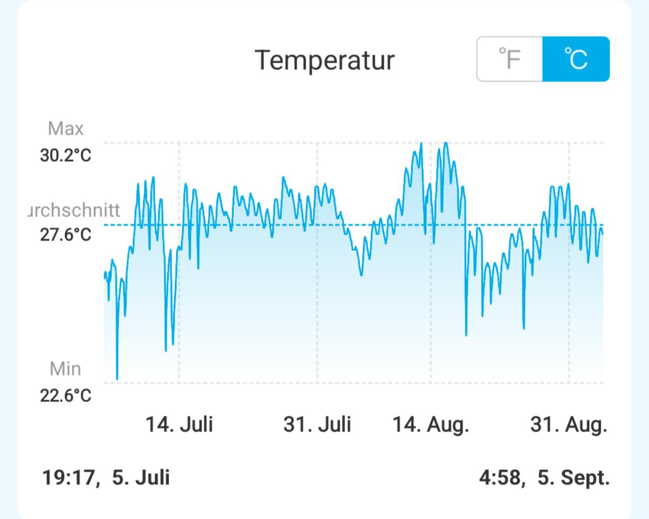

Wir haben 26 cm Zellulosedämmung im Satteldach, hier die Temperatur im Dachgeschoss mit 2 Dachflächenfenstern in der heurigen Hitzewelle:
2024/20241022695623.png
Gelüftet wurde dabei kaum, da wir länger im Urlaub waren. Mit Querlüften in der Nacht bliebe die Temperatur im Rahmen. Kommt drauf an wozu ihr euer Dachgeschoss nutzt, zum Schlafen könnte es unangenehm werden. Da hilft aber die beste Dämmung nach ein paar Tropennächten nicht mehr.
btw: die meiste Hitze kommt sicher über die Dach-Fenster rein, außer man hat hier Rolläden.
