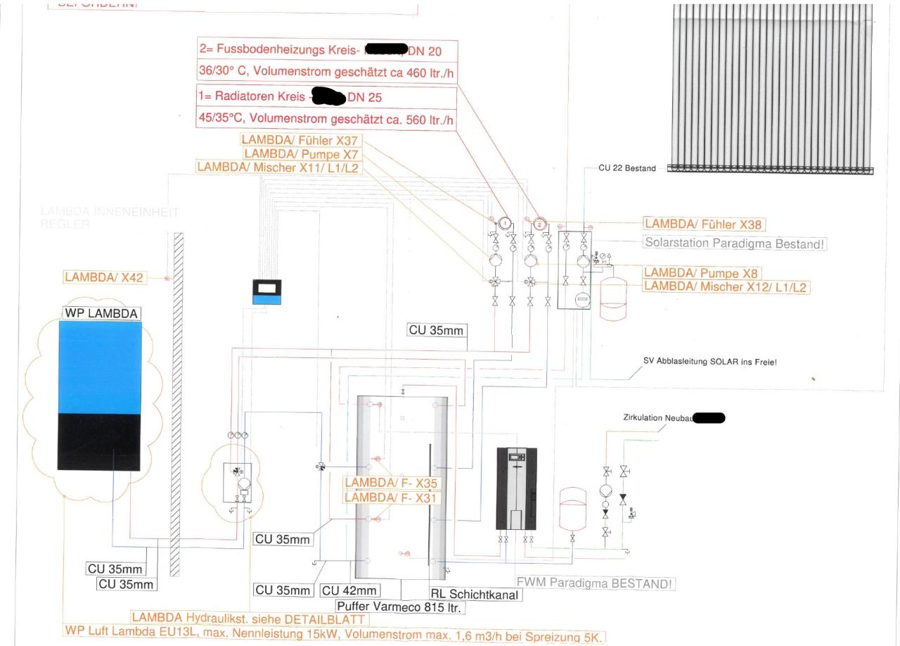

Hallo Gemeinde,
Von einem Nachbar mit sehr ähnlichem setup (er hat 1 Kreis mit FBH FBH [Fußbodenheizung] und einen mit Heizkörpern, wir haben nur HK) haben wir folgendes Schema bekommen (siehe Bild unten). Bei ihm läuft der Setup richtig gut.
Ist vielleicht nicht ganz der Entlademischer, da doch andere Mischer und Pumpen verbaut werden. Gibt es Feedback zum Schema?
Unsere Ausgangslage im vorigen Post.
2025/20250313544664.jpg
14.3.2025  (#41)
Die schlechteste Variante parallelpuffer und Kombipuffer in einem. Nie würde ich so eine Anlage bauen egal was wer sagt
mariof schrieb: Ist vielleicht nicht ganz der Entlademischer,
Hat damit nichts zu tun
mariof schrieb: Bei ihm läuft der Setup richtig gut
Wieviel Ahnung hat dein Nachbar?
Läuft gut kann auch heißen ohne Störung.......
